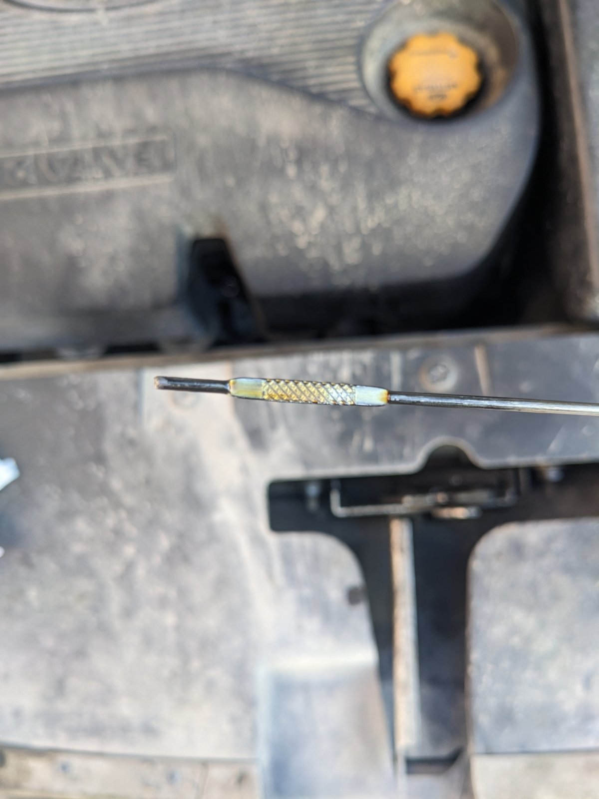

Заливаю ZIC ТОР 0w/40 уже четвертый раз. Перешел на него после NGN SYNERGY 0W/40 (то же с РАО). Просто я  очень давно ездил на маслах ZIC, а тут подвернулось за 1500р. 4л, с РАО, вот решил попробовать опять. Работа движка мне понравилась сразу и на протяжении 10 тыс. до замены, изменений в худшую сторону я не заметил. К следующей замене купил это же масло. но в другом оформлении канистры, производства Германии, в надежде, что может двигатель будет работать ещё тише и мягче. По началу было чуть потише, впрочем, как обычно при заливке свежего масла. Но со временем тишина  и мягкость работы постепенно улетучивались с каждой  пройденной тыс. км. На корейском такого не было. Я было подумал. что левое масло, но проверка подлинности канистры сразу при покупке и потом в гараже (с отработкой), не вызвала у меня никаких подозрений. Кстати, запах корейского масла был более приятней, чем немецкого! Цена немецкого была 2200р. Отъездил чуть более 8 тыс км, решил на третью замену масла опять взять именно корейское. Кстати цена корейского была уже 2400р., а немецкого так же 2200р. После заливки и до замены проехал около 10 тыс. км. и опять не мог нарадоваться, как тихо и плавно  работает мотор. На четвертый раз опять специально купил Made in Korea и опять тишина и легкость работы. Для себя теперь беру только корейское. хотя читая отзывы, люди от немецкого тоже довольны. Видимо моему движку кореец нравиться больше.
~7,5 т.км. и 200 м.ч.
За этот интервал изменений в работе двигателя не произошло. Масло чуть потемнело и уровень немного упал, как это было и раньше на почти всех других маслах вне зависимости от его состава, вязкости и времни года. Мотор работает всегда одинаково - что холодный, что горячий. Холодные пуски в -28гр. показали огромный запас низкотемпературных свойств, их нереальный избыток. Думаю даже -45гр. не предел. Также нет посторониих звуков на форсажных режимах по горячей трассе, масло монолит. Единственное что при холодном пуске несколько секунд стучат гидрокомпенсаторы, впрочем как и на любой другой нулёвке. Допустим на 10w-40 такого не бывает.
По общему акустическому комфорту масло проигрывает полуситетике с минимальным количеством модификатора вязкости. Чем модификатора меньше, тем приятнее работа мотора, а здесь его вагон и маленькая тележка. Т.е. чем меньше VM, тем больше смазки.  Плюс смазываемость минералки всё-таки решает. На ряду с другими параметрами это также имеет огромное значение.
Вердикт: масло реальный Топ. Минусов не увидел (кроме вышеописанного). Пригодно для любых моторов, в любой точке мира, в любую погоду.
