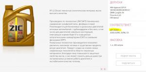

Только сейчас прочёл официальный текст к маслу  :blink:
Приведенные типичные физико-химические характеристики являются справочными и не являются необходимыми техническими условиями при производстве и продаже.[/size]
http://zicoil.ru/products/smazochnye-materialy-dlya-legkovykh-avtomobiley/zic-x9-ls-diesel.html
Это [] как?! От балды что ли?! Что хочу то и сентизирую, а характеристики Филькина грамота?!
Если бы этот текст заметил ранее, масло бы точно не купил.
От балды что ли?!
это в пределах погрешностей и возможных изменений в рецептуре, но скорее всего просто отписка от умников которые готовы сравнивать цифры с нулями после запятой в анализах и на сайте производителя.
Изменено пользователем Лис
Да, получил пояснение от представителя:
В приложении типичный паспорт качества на указанное масло.
Если Вы вглянете на столбец «нормы по спецификации» то увидите, что фактические показатели выше норм.
Однако от партии к партии фактические показатели могут несколько колебаться, но оставаться выше или в пределах норм.
На сайте приведены показатели одной из партий масла, для другой партии они могут быть несколько другими.

Вы это масло заливали в двигатель Сummins ISF2.8? Из инструкции к этому двигателю:
У данного масла допуск API CF.
Изменено пользователем StarLegend
СН\CF  :cool: http://zicoil.ru/products/smazochnye-materialy-dlya-legkovykh-avtomobiley/zic-x9-ls-diesel.html

вы сами то переходили по ссылке ? где вы там CH увидели?
Простите, ткните меня носом где написано что у этого масла допуск CH. Я вижу лишь API SN и CF.
В приведённой вами инструкции написано, что масло должно быть не ниже CH. Пусть так. Но это масло имеет допуск CF и вам не подходит.
Выходит, что вы залили себе масло, которое нельзя было заливать. Естественно, оно плохо отработало в вашем двигателе, вы разочаровались в нём и пошли писать негативные отзывы о вполне неплохом масле...
