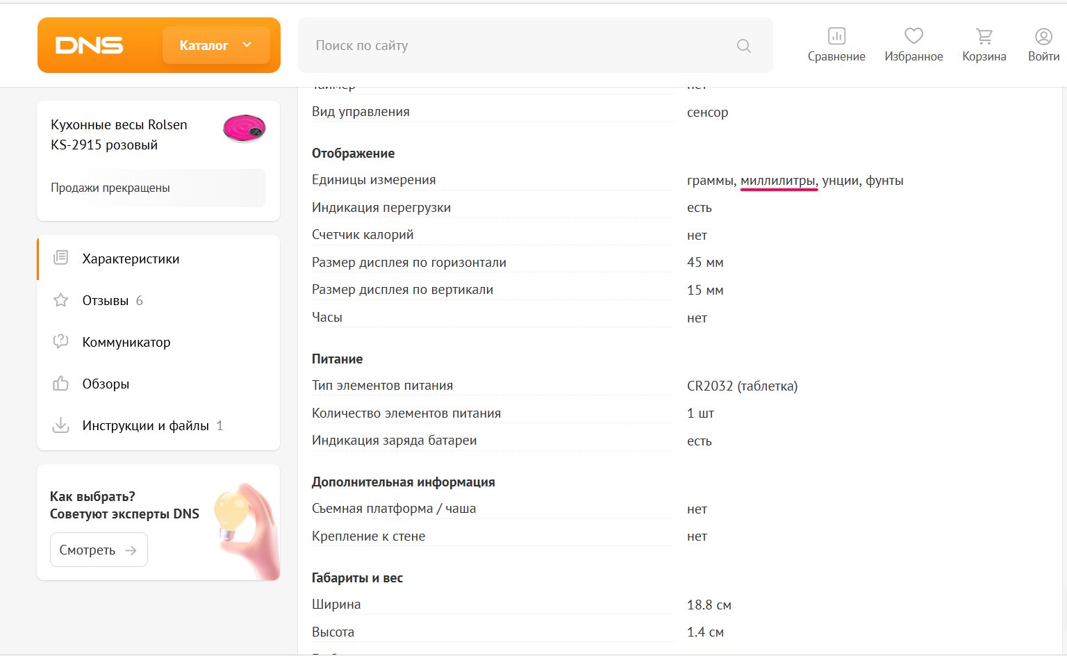

Какой вес запечатанной 4 л. канистры?
На моих кухонных вот так:
А можно его смешивать со старым маслом без SP? Просто есть одна литрушка без допуска SP и 4 литра с SP.
23 минуты назад, winjester1 сказал:
10 часов назад, Vasy сказал:
У меня вес почему то намного меньше. Хотя все признаки на канистре проверил.
Подделка?
У вас точно граммы на весах? а то по фото кубометры кажутся. Проверьте весы.
Подделка?
У вас размерность стоит в миллилитрах (ml) поменяйте.
Изменено пользователем steamroller
1 час назад, makstor сказал:
Вот я валенок, в миллилитрах взвесил:D
Взвесил заново, 3667гр. Теперь спокоен, оригинал.
