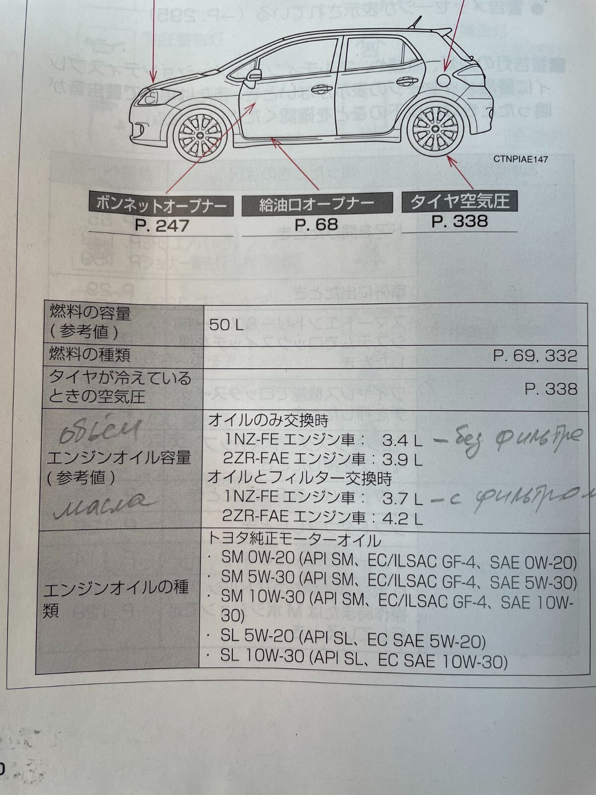

Здравствуйте друзья! Строго не судите, запутался в конец(( Подскажите пожалуйста, какое масло заливать в двигатель 1NZ FE, Аурис 2011 год, пробег заявлен как 27 т.км. В книжке родной указано, что с начала эксплуатации заливать 0W20, а по мере старения (только молчат когда это наступает) переходить на 5W30.
Думаю заливать обсуждаемый в теме ЗИК, у нас в городе есть дистрибьютор, меньше шансов подделку купить. Но вот никак не решу по вязкости. Допуска все старые указаны в книжке (см. фото), как их соизнести с новыми?(
0W20 на лето как то не готов, если только в зиму, а на лето 5W30. В идеале хотелось бы конечно одну вязкость круглогодично!
Спасибо всем откликнувшимся!
НиколайЗ не хотите по сезону , так и лейте 0W-20 круглый год, обкатку только прошла, 27 тыс.
на зиму в Иркутске с 5W можно встрять
На 5 W 30(40) лет 20, про 0W20 и не пользовались никогда раньше! А летом как на такой вязкости, совсем ведь вода?!
Именно эта линейка ЗИКа подходит под требования изготовителя? Про заявленные 27 тыс. уверенности до конца нет))
