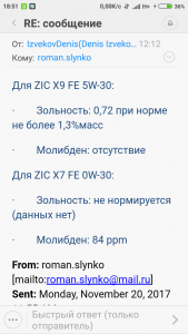

Вот,что мне прислали с оф.сайта,когда я попросил данные по зольности и противоизноске.

Как это масло с заявленными в TDS TBN=7,85 и зольностью 0,76 выполняет Ford WSS-M2C913-D с его TBN>10. Да даже в A5 по TBN>8 не проходит. :unknw:
@SiOG, просто форд913с по старым допускам, а D он не имеет, а так хорошее масло.
ZIС утверждает обратное
Если у него реально характеристики как в TDS, он даже в ACEA не проходит, как ILSAC по параметрам
