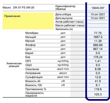

Однозначно масло не подделка. Можно лить спокойно.

Судя по "документу" - подделка пионерская - не знают как название бренда пишется. Начальный уровень "альтернативщиков".
Да и по ингридиентам расхождение существенное - смотрим клубный анализ:
Legion777 а теперь постарайтесь всё тоже самое, только без этого дешёвого гонора. Получится?
А так, да, человек ошибся в названии. Бывает. И каким тогда образом это коррелируется с качеством масла?
А по анализу - как есть. Глупо конечно ожидать идеального сходства с клубным анализом, но ведь нельзя не признать, что масло оригинал!

Zzzhyk Прежде чем заявлять чепуху вроде этого
1 минуту назад, Zzzhyk сказал:
постарайся вникнуть в ранее написанное.
2 минуты назад, Zzzhyk сказал:
Вероятно он про другой продукт заявил, а остальное домыслы про ошибку.
Это как назвать Петю Машей, а другие будут додумывать про кого речь.
3 минуты назад, Zzzhyk сказал:
Это кому как видятся его убеждения. Анализы не сходятся.
DRON 33 От партии к партии иногда "гуляет" в пределах 3-5%, но не в два же раза?
И это "гуляние" наблюдается не у Мобил, Шелл и прочих Квакеров.
Если пересмотреть анализы Лукойл, то там "гуляние" вообще смешное.
2 минуты назад, Buran сказал:
параноидальная натура
 О как - по себе похоже знаешь?
5 минут назад, Legion777 сказал:
Не заметил разницы в 2 раза :pardon:
DRON 33 Посмотри Бор - в два раза это обобщённо конечно, но по многим элементам включая зольность много, тем более для такого серьёзного производителя.
П.С. Если это масло оригинал, то партия неудачная, не соответствует прежним.
Legion777 не получается... Ну да ладно. А по поводу "вероятно.." можете больше не нагнетать. Анализ делался в моем присутствии из моей канистры.
По поводу расхождения. Да, в рамках одной лабы такого расхождения не должно быть. Думаю не надо объяснять, что этот анализ с другой лабы?
