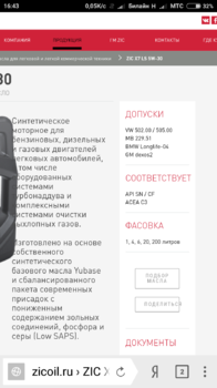

Но почему-то не увидел это масло в списках Erwin Volkswagen, хотя на zicoil.ru есть допуск на VW 502/505.
10 минут назад, lokotcy сказал:
Нет у него допусков. Есть соответствия.
1 час назад, TDream сказал:
На их оф. сайте это масло числится в допусках на VW 502/505 или я чего-то не понимаю.
lokotcy , я в курсе что на сайте. Враньем это не будем называть, скажем так - это некорректно предоставленная информация.
А вот например по Х9 информация со ссылками на документы от автопроизводителей. В т.ч. и в bevo оно есть. Здесь не придерешься.

В 12.04.2018 в 18:55, TDream сказал:
если иметь в виду новые требования к VW502 по фосфору то практически вранье, должны были уже исправить.
Если "P 679" (по сведениям Kuroneko) это фосфор, то его тут заметно меньше чем даже было в ZIC A+ (там ок 770). И как я понял, все среднезольники в этот допуск не попадают.
Я даже за свой запас HX7 5-30 переживаю, там фосфор 830,  уже маловато.
Так что к " бы выбирал масло с реальными допусками" я бы добавил - и по новым условиям.
