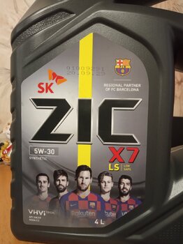

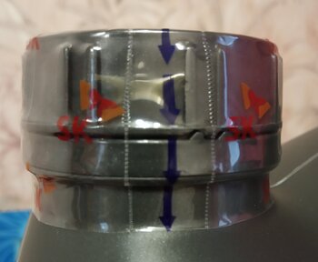

Купил сегодня такое масло на пробу. Вроде не палёнка, все признаки настоящего масла есть. Пленка на пробке сидит хорошо и аккуратно. Бабочки четко разделены на части. На желтой полосе видно под углом галограмму. На больших буквах ZIC галограммы букв СК и бабочка. Бэч код шороховатый.  На буквах LS выше футболистов чувствуется тиснение и на верхних частях букв ZIC и СК тоже прощупывается выпуклость. Если вести пальцем по головам играков, то между головами чувствуются ямочки. На днях буду заливать и гляну на мембрану.

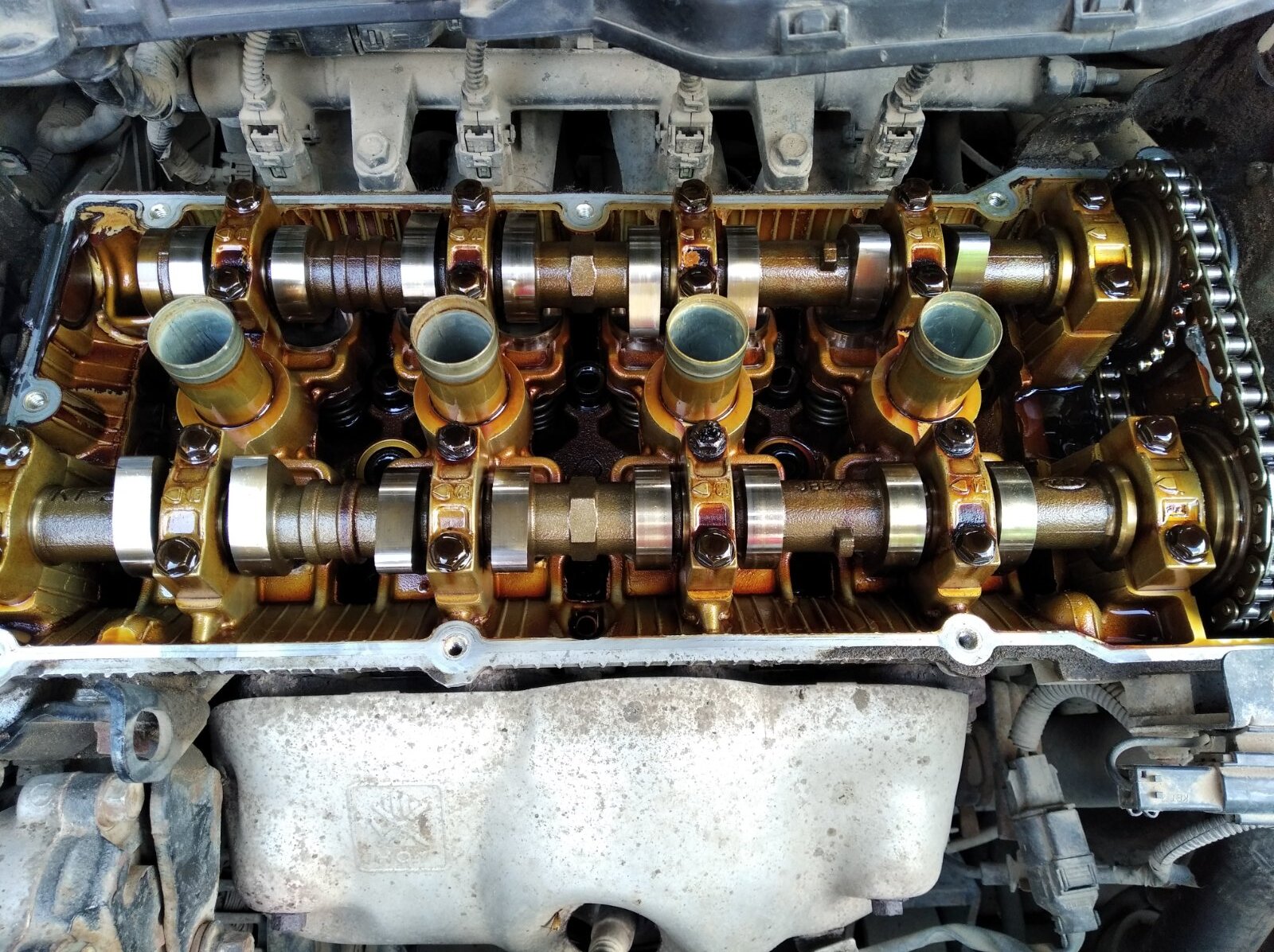

Вот сегодня менял прокладку клапанной крышки. Это нормально?
Изменено пользователем kosch
2 часа назад, kosch сказал:
На Киа рио 2 (2008 год выпуск) с пробега 10 тысяч до 130 тысяч заливалось масло сначала zic A+ в железной банке с интервалом 6-7 тысяч, со 110 тыс уже x7 ls, потом со 130 до 160 тыс. Потом  Лукойл Люкс 5w-30 лил с интервалом 5 тысяч. Сейчас пробег 160 тыс.
Криминала нет ИМХО. Но для таких коротких по километражу интервалов (мото часов не известно) очень много лака...
ЖИТЬ БУДЕТ.
kosch ничего. Нормально. Лак есть, но в остальном - более-менее чисто-опрятно. Без криминала. 200-250 моточасов интервала и дальше также всё будет, без значимых ухудшений.
