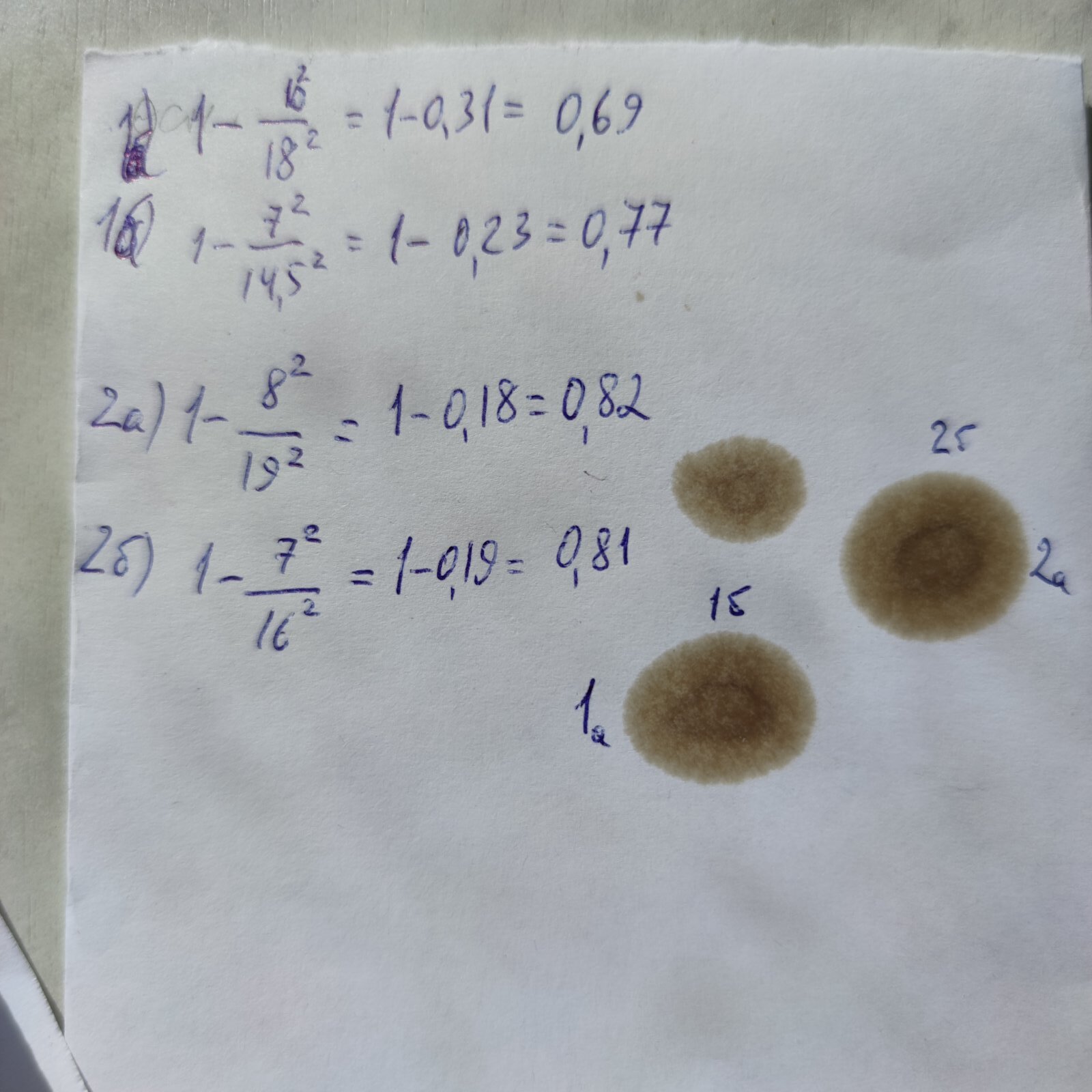

Что можно сказать по этому капельному тесту?
Там где две капли, это на серой бумаге.
Там где одна и три капли, это на белой бумаге.
Все капли сделаны в пределах 2-х минут.
По формуле разбег от 0.44 до 0.82.
В интернете в разных источниках сказано, что минимальный допуск это 0.3 или 0.5. Вот какой допуск на самом деле?
Alexey79 вам в раздел капельные тесты
https://www.oil-club.ru/forum/forum/83-капельные-тесты/

Разместил тут, чтобы узнать мнение, о том что можно сказать о масле?
