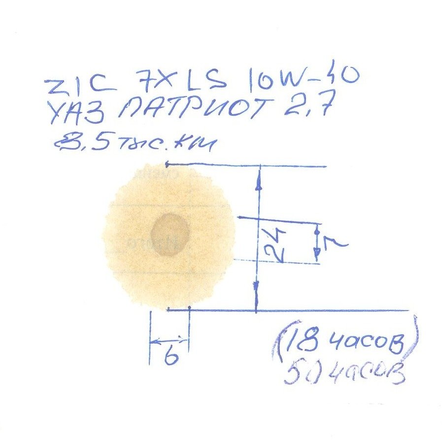

Да,  согласен.
Так выглядит капельный тест после 8500 км.
