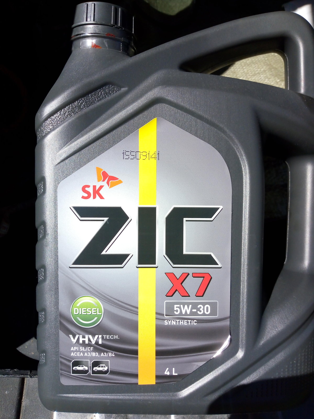

не подделка защита на месте, канистра произведена на полгода раньше чем масло такое уже встречалось
