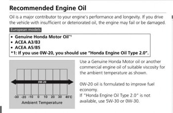

А вот на более свежий сивик 5D выдержка с мануала.
Допускается полнозольное А5. Думаю, не нужно говорить, что там тоже есть катализатор.

Буквы наискось?
