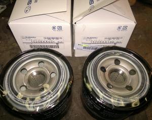

Привет всем! Мне на СТО горемыки-рукожопы влепили фильтр без дренажного (сотый вроде) - так у меня каждый запуск двигателя сопровождался подсветкой "тревожной" лампой по несколько секунд, даже если остановка была около 30 минут. Блин, я думал "поистрибляю" этих гадов :mad: ! Когда же поставил нормальный фильтр (FPS3593A - может не совсем и нормальный :) ), то лампа сигнальная очень быстро стала гаснуть. Так что моменты, когда масло с фильтра сбегает, очень заметны. Но это мои наблюдения.

Ну так сказали мне. Я сам не смотрел. Могу поднять доки с ТО. Я помню, что это не 160 и не 130 был. После замены проблема ушла. Я там на станции был очень злой, мягко говоря и не разглядывал его.
Нашел бумаги. 15208аа031 - вот такой фильтр мне поставили балбесы! :mad:  Авторизованный дилер...
И с этим фильтром лампа долго (несколько секунд) не гасла даже на масле 5W-30. А сейчас и даже на 0W-20 все хорошо.

@Альф,31 фильтр похоже вообще без противодренажного клапана

15208аа031
Даже не знал, что есть такой вариант без резинки, спасибо.
