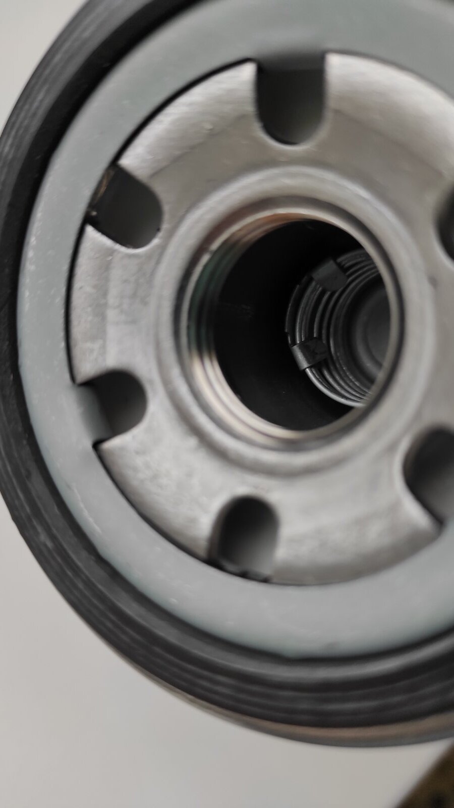

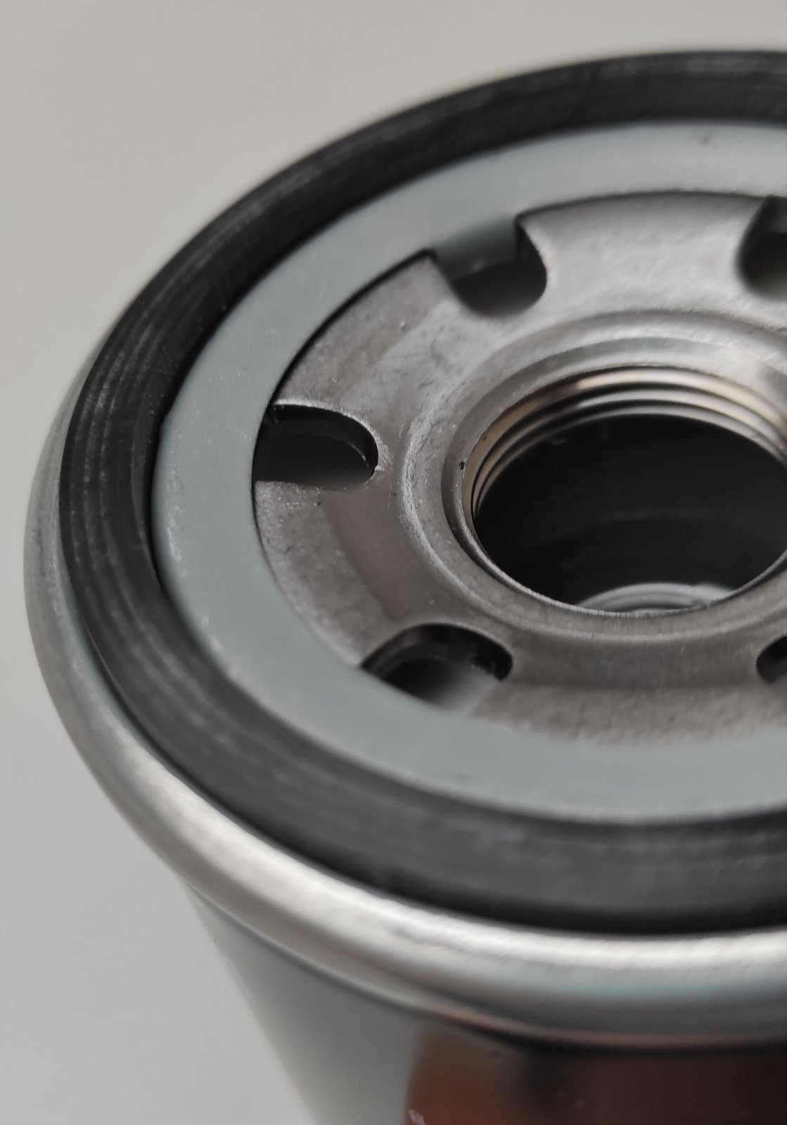

Вот сегодня забрал фильтр Мале) Германия. Но меня заинтересовала конструкция - внутренняя катушка без отверстий! Как так!? Может кто-нибудь пояснить?
  02.04.2022 в 11:29, Владимир09 сказал:
Раскрыть
Так и должно быть на ос 194
Раскрыть
Забыли (забили) просверлить...И так сойдеть... :-)
  02.04.2022 в 11:38, DRON 33 сказал:
Раскрыть
О, спасибо))) Почитаю)))
