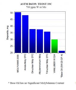

Торкон еще одну интересную картинку выкладывал
Из которой видно, что нет каких-либо оснований сомневаться в том, что добавки моли оказывают прямое воздействие на рост уровня отложений в тесте. Картинка эта, похоже из какой-то рекламы присадки Vanlube W324, которую для нас любезно выделили зеленым цветом и видимо, именно за этой присадкой мы должны побежать в магаз после ознакомления с данным рекламным материалом.
Но мы спешить не будем, а поподробнее рассмотрим график и обратим свой взор на 3-х ядерный молибден (3-й справа). Его здесь зафигачили, зачем-то, в кол-ве 700 ppm, а как мы знаем, во многих современных маслах он наблюдается в среднем в концентрации 70-150 ppm, так что для приземления данных с данного графика до более-менее правдивых значений, надобно поделить результат раз в 7-10 и 3-х ядерный моли вернет себе лидерство, отобранное хитрыми рекламщиками.
