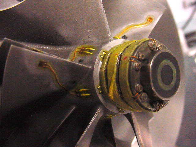

  • Ну и твое, не поддающееся объяснению, нежелание принимать результатов, приведенной мной работы, немецких "шарлатанов", которых ты "вывел на чистую воду". Где черным по белому написано о том, что термопары крепятся к деталям ТК и измерения проводятся на работающем ТК - однако, ты говоришь, что такого не может быть, датчики расплавятся, провода оборвутся и т.д. - тут я бессилен, да и желания особого нет, т.к. и так все понятно.. Ну и как ты выражаешься "я понимаю, что не поможет", но ты ради интереса поищи - при каких условиях могут работать термопары type K (намекну тебе, что данные термопары используются в датчиках температуры отработавших газов, это в плане выдерживаемых температур)..
Изменено пользователем sergun
  11.04.2016 в 20:17, sergun сказал:
Не хочу повторяться, но я уже отвечал: речь шла о невозможности наличия ( работающих )датчиков на турбинной крыльчатке ( не компрессорной ) Ведь от турбинной крыльчатки нагретой до 1000гр. тепло передаётся на вал вглубь ТК. Ну ведь не поспоришь? ;)
Ну вот, все же не помогло, я же тебе писал про термопары type k - так вот, они рассчитаны на работу при температурах до 1100 град:
Т.е. с температурами мы решили, не подскажешь в чем теперь заключаются проблемы измерения на крыльчатке турбины, если мы закрепим термопары "типа К" таким же образом как и на компрессорной крыльчатке в примере который я приводил раннее?
Итого, ты остался с одним валом, прямо как в той песне "держи меня соломинка, держи.."
Нда... Броня настолько крепка, что не понимает, что к термопарам идут ещё и провода ( изолированые от корпуса и друг друга ) Так же радиопередатчик передающий данные. Ох...... Продолжаем видеть только то, что нравится...

Я отвлекусь немного.... Вот теперь это хозяйство что на фото вместе с передатчиком на торце вала нагрей ( виртуально ) хотяб до 800градусов и представь что будет...
На компрессорной крыльчатке то чего нет? Она меньше чем 200гр. имеет темп и на кой на ней вообще мерить температуру? Уверен на этом фото датчиками там снимают иные данные нежели темп. Может и ошибаюсь.

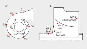

Кстати, вот еще одна немецкая шайка, которая травит байки про измерения температур на работающей турбине:
2015-09_MTZ_1057_Temperature_Distribution_in_a_Radial_Turbine_Wheel_During_Transient_Operation_EN.pdfПолучение информации...
Поздравляю тебя! Ты выявил целую банду ОПГ, вешающую лапшу сообществу инженеров  :))
Вот сие учебное заведение, которое дает дипломы сим проходимцам: http://www.rwth-aachen.de
Заклеймим их позором, товарищи!

Ох ну ты и жуууук.... Почему ты мне тычешь только тем, что тебя устраивает? А как же эти их слова?:
In all conducted investigations the exhaust gas temperature was set to 200 °C in this strand. By a system of throttle valves equal mass flow rates are achieved in both strands. The exhaust gas that is not needed is directed to the stack by a bypass.
"Во ВСЕХ! проводимых исследованиях температура выхлопных газов была установлена в 200 °C в этой скрутке. Системой клапанов дросселя равные массовые расходы достигнуты в обеих скрутках. Выхлопной газ, который не необходим, направлен к стеку обводом"
  11.04.2016 в 21:23, lzsound сказал:
"Во всех проводимых исследованиях температура выхлопных газов была установлена в 200 °C в этой скрутке. Системой клапанов дросселя равные массовые расходы достигнуты в обеих скрутках. Выхлопной газ, который не необходим, направлен к стеку обводом"
