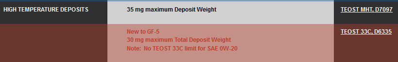

И еще ILSAG GF-5\ API SN как раз и являются более выигрышными в контексте обсуждаемой темы, т.к. они тест TEOST 33C успешно проходят, кроме 0-20 (для них не требуется)
Изменено пользователем sergun
Однако требования к депозитам в тесте TEOST стали слабже при переходе на GF-5. Экологи "продавили", в приоритете антифрикционные свойства за счет увеличения депозитов? :)
PS
Масла GF-5 0w20 этот тест не проходят, к ним нет требований по отложениям в рамках этих тестов.
Это о TEOSTE MHT речь (депозиты на поршне). http://www.savantlab.com/images/Q1_2014_TEOST_Technical_Brief.pdf
Но интересно
PS
Да, это другой интересный вопрос - почему их освободили? В вышеуказанной работе тоже использовалось масло 0-20. Может 0-20 априори не может пройти этот тест? Или подразумевается, что 0-20 не должно использоваться для турбо?

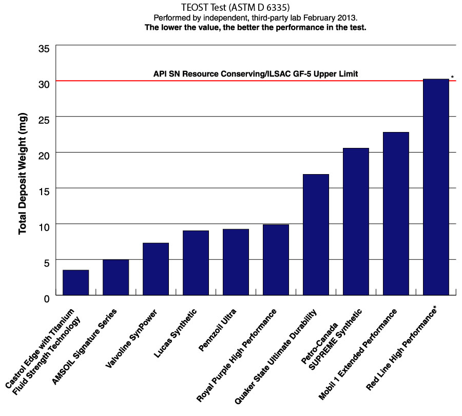

Здесь, я так понимаю, уже сложнее выделить основную причину разницы в отложениях. В Ред Лайне точно есть та самая концентрация молибдена, как насчет остальных представленных масел?
По содержанию молибдена:
Castrol - 0
Amsoil SS - 159
Valvoline SynPower - 0
Lucas Synthetic - 0
Pennzoil Ultra - 84
Royal Purple HP - 126
Quaker State UD - 58
PC Supreme - 79
Mobil1 EP - 73
Red Line HP - 605
Как мы видим, если сравнивать указанные масла - в тех концентрациях, в которых мы можем наблюдать молибден в основной массе современных масел (до 150-160) молибден не оказывает влияния на ухудшение результата масла в тесте TEOST 33, однако молибден в концентрациях 500 и выше - под вопросом..
