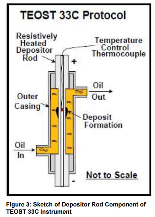

Чтобы соответствовать, стержень во время теста должен вращаться с частотой около 100 000 об/мин.
А он вращается?
Еще более объективные результаты были бы если б горе-исследователи взяли обычный турбомотор, погоняли бы его на стенде, а затем внимательно осмотрели ротор ТК.
Но они решили не искать прямых путей к истине
Стержень неподвижен. Зачем им двигатель, если есть установка для проведения теста?
Ты действительно не понимаешь насколько "установка" далека от реальных условий работы подшипников в ТК?
Я и говорю: вместо того, чтобы искать прямой путь, исследователи зачем-то бредут окольным, оставляя за спиной широкое поле для сомнений.
Ты извини, но так наука не делается, единственный смысл подобных "тестов" чтобы затем тысячи людей на форумах могли поделиться друг с другом своими страхами и  заблуждениями.
Чего ты мне это рассказываешь? :) Я в курсе реальных условий работы масла в турбе и приводил выше условия работы турбины в ТСИ 1,4 (температура до 950 град, частота вращения до 220 000 об).
Расскажи об этом такой организации как API, которая сертифицирует масла с использованием данного теста (TEOST 33C)..
Европа, кстати, в лице ACEA даже до такого не додумалась! Или додумалась? Тут, видимо, каждый автопроизводитель сам отдувается..

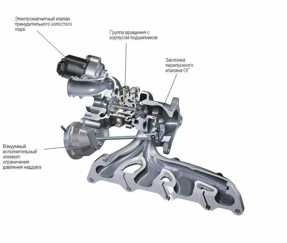

Вот на какие условия рассчитана скромная турбина TSI 1,4
Ты для начала научись хоть правильно подписанные картинки выкладывать чтоб народ от ляпов не окуевал. Или вообще не читаешь то что выкладываешь?
Ну и разбери уж сам хотяб одну турбину...
Ты для начала научись хоть правильно подписанные картинки выкладывать чтоб народ от ляпов не окуевал. Ну и разбери уж сам хотяб одну турбину...
О как. С каких же ляпов народ должен акуевать? :)
Глаза для начала разуй.. потом учи..
Я весь во внимании про ляпы..
Изменено пользователем sergun
Я то разул. И тебе советую. Сравни подписи деталей турбокомпрессора у своей бредятины и как должно быть подписано.
Надеюсь не надо в моей картинке подписывать где выпускной коллектор - часть сам догадаешься.
Это бредятина - не что иное как программа самообучения от ФакенВагена, (стр. 17) мне было пох на подписи компонентов, мне главное было показать режимы работы турбины.
Так что простите о великий гуру, перебравший не один десяток турбин, что я был невнимателен по отношению к материалам от ФакенВагена..
Еще что-нибудь про МОИ ляпы будет?
Так и начинать с этого надо! Если пох что коллектор турбиной зовётся, а вакуумный привод вестгейта - выпускным коллектором, то если для тебя такие "мелочи" не важны как где и что называется, что уж о глобальном то говорить? Дальше "тёплое" "мягким" начнёшь называть..
Повторюсь: мне было пох на подписи компонентов, мне главное было показать режимы работы турбины. Я это сделал с помощью красного прямоугольника. Я не могу проверять каждую строку текста во вставляемых мной картинках. Тем более не ожидаешь такой подставы от таких документов. За внимательность - спасибо, картинку заменю..
