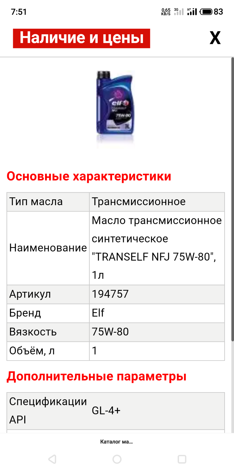

В чем различие,цена разная,и артикул
35 минут назад, Кадыржан сказал:
Дата выпуска, скорее всего - возможно, и рецептура отличается, на более свежем артикул сменили
39 минут назад, Кадыржан сказал:
вот вообще не в курсе
Как-то недавно, один из оф.предов, в другой теме другого бренда объяснял, что так иногда делают для разных поставщиков/регионов, что бы отслеживать продажи и т.д т.п . Возможно это этот случай, а возможно и нет :unknown:
