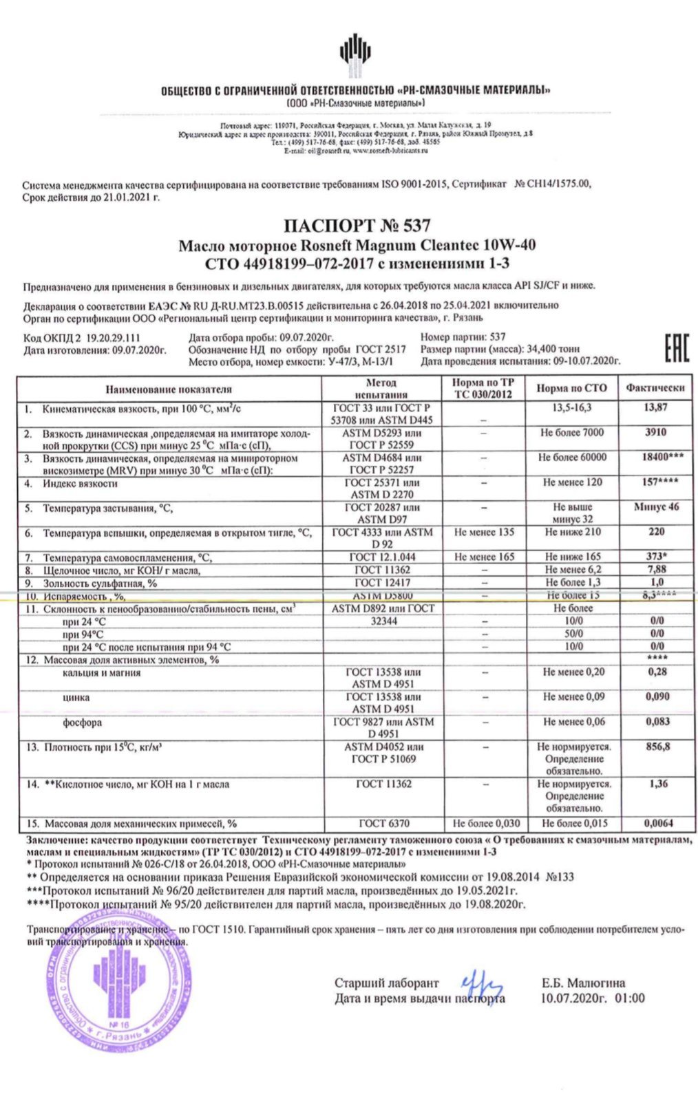

Прочитав паспорт качества на моторное масло.
Прочитав пост mihail026 (М-10ДМ в коробку МКПП).
Увидел пункт испытания:
-Склонность к пенообрзованию/стабильность пены см*:
  при 24^С
  при 94^С
  при 24^С после испытания 94^С
Сам вопрос-Такое испытание проводится для определения вспениваемости масла в разных режимах работы двигателя, а может ли это указывать (косвенно) на работу масла в МКПП, ведь там этот параметр один из важных?
