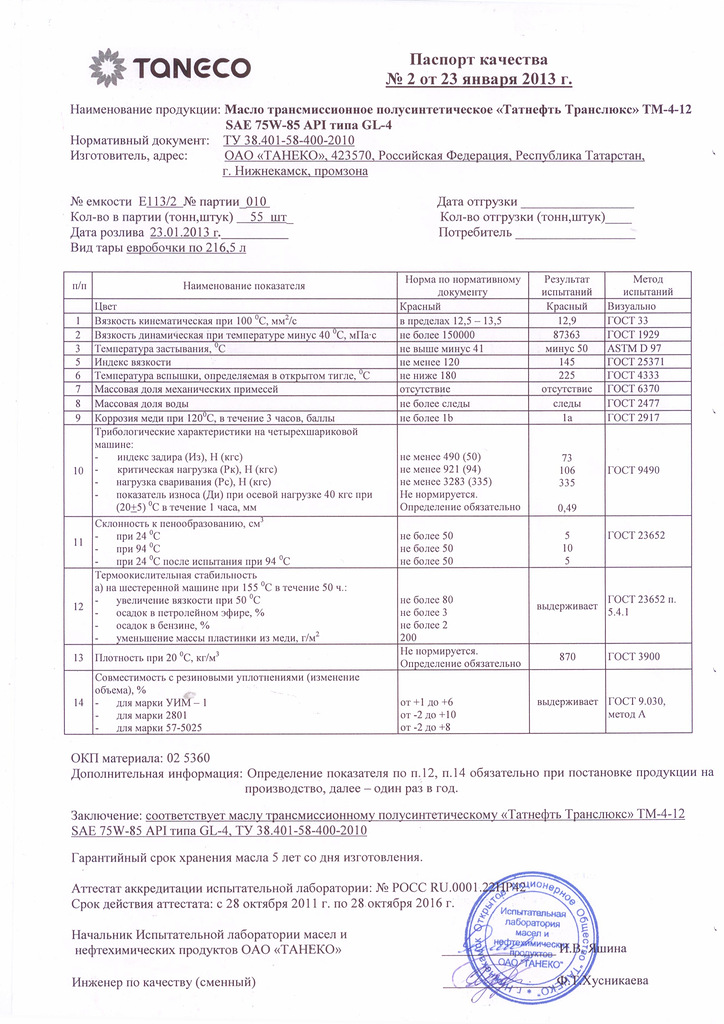

Уважаемые специалисты, что можете сказать об этом продукте?
Изменено пользователем Prosto-Dmitriy
Вот провели эксперимент http://nn.de4.ru/автосервисы-новости/591-какое-выбрать-трансмиссионное-масло
Изменено пользователем kep
  13.08.2013 в 05:14, Prosto-Dmitriy сказал:
Очень похоже, что оно для не нагруженных скоростных редукторов. Синхронизаторы будут жить вечно.
А по моему очень даже не плохое масло с свариванием по ТМ5 - 3280 Н и практически ТМ5 по пятну износа -0,5...
