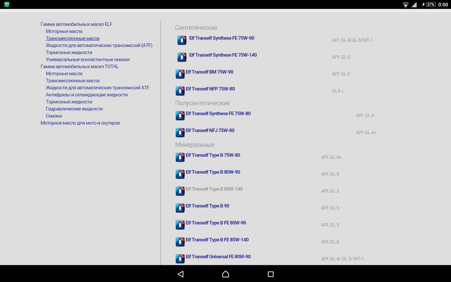

А кто подскажет в чем отличие elf TRANSELF NFJ 75W-80 от TRANSELF NFP 75W-80???
У NFJ, судя по ИВ, база получше - можно предположить, что более синтетичная нежели чем у NFP
Изменено пользователем Sour

  11.01.2016 в 15:18, Sour сказал:
На сайте официального представительства ELF в РК NFJ находится в разделе полусинтетика, а NFP в разделе синтетика.
