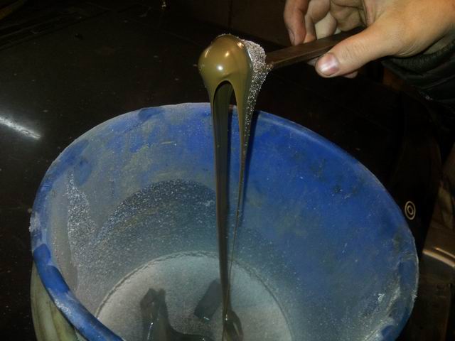

тест трансмиссионки ZIC слитой с картера после регламентного пробега
-35С
markii красота :)) Вэльволин Дюрабленд для МКПП смотрел недавно жидкий он!
я вот думаю давно, что морозить надо не новое масло с канистры а слитое! так что кто сливает зимой -поморозьте....
