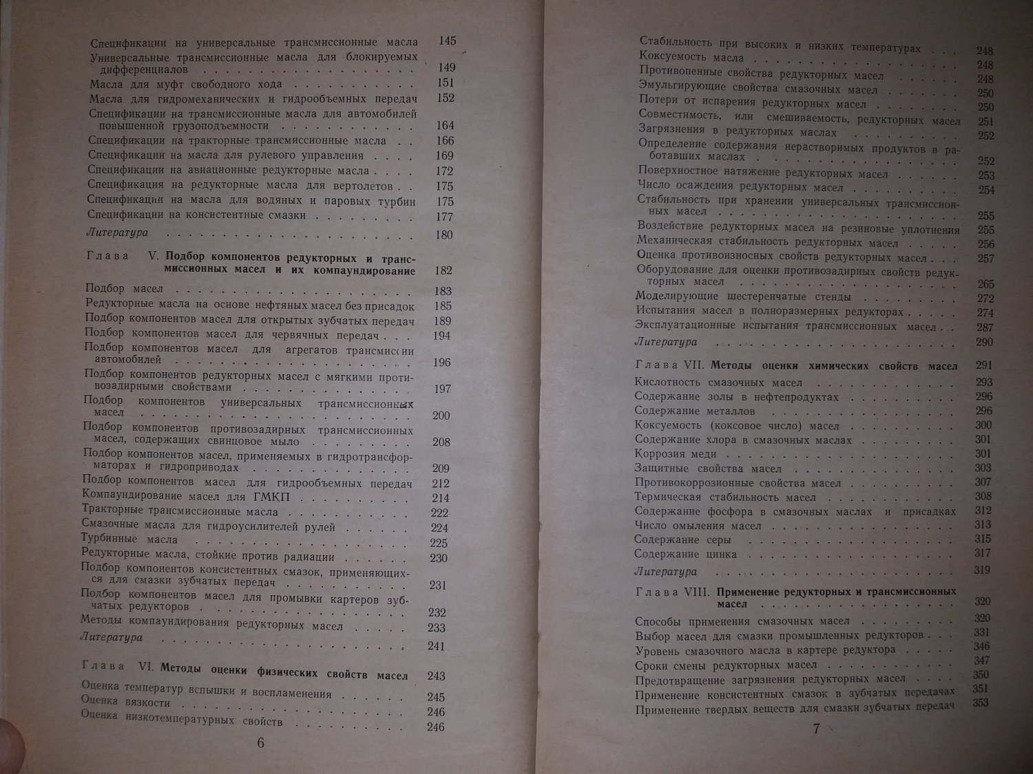

В общем,  выкупил такой вот 'кирпич'. Интересные вещи опубликую, да и сам хочу 'прокачаться'. Книжка пока не в руках. Лежит на отстойнике и скоро будет в РБ.
Если кому надо ещё -пишите в личку. Дам адресок (изначально выставлялось 2 штуки на продажу).
Что оттуда интересно выложить в этой теме или на форуме - предлагайте. В любом случае хочу отсканить оттуда материал по повреждениям шестерён. Ну и про то, как  подбирать в плане вязкости и т.д.
Кстати, этот 'кирпич' кто читал?
Книжка похоже интересная, полезно будет почерпнуть для себя дополнительные знания. Меня интересует вопрос, действительно ли масло, залитое в МКПП, может прослужить весь срок службы (экспл) авто, без повреждения шестерён. Неужели так шагнул прогресс, в плане экспл. вазовских коробок.
