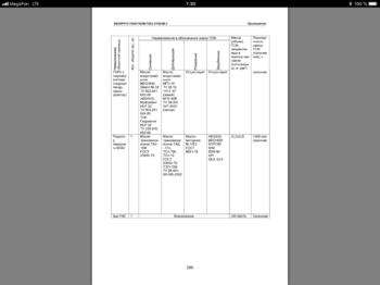

Вот, намереваюсь прикупить такой аппарат МТЗ-1221, но очень смущают рекомендации производителя относительно применения масел в трансмиссии...
В руководстве по эксплуатации этого трактора, в КПП и задний мост! - велено заливать обычное моторное масло.
А это не простой МТЗ-82, в котором всего 80 л.с. В МТЗ-1221, запряжено 130 л.с.;
более того, МТЗ рекомендует лить моторное масло в трансмиссию ещё более мощного своего трактора - МТЗ-1523, в нём 155 л.с.
Вопрос - в чём прикол? При таком раскладе, закрадываются сомнения - есть ли реальная разница в ресурсе агрегатов при использовании моторного, в сравнении с трансмиссионым маслом.
Ну, не будет же завод рекомендовать масло, которое негативно влияет на ресурс, и в короткие сроки "уложит" КПП и задний мост своих тракторов?
Есть ли реальные сравнительные испытания ресурса трансмиссий на моторном и трансмиссионном масле???
