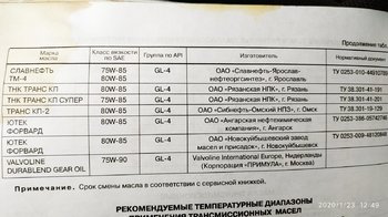

Здравствуйте, камрады. Дабы не плодить тем, спрошу тут.
Авто ВАЗ 21114 2006 г.в. Приключилась неприятность. Снимали КПП для замены сцепления, и заодно решил сменить масло, т.к. неизвестно что там было. Залил газпромнефть 75в-90, уехал домой, утром под машиной лужа - гранату не до конца засадили, масло вытекло. Ну и тут решили  ради спешки залить что было "тут и сейчас", этим оказался Синтек 80в-90. Залили, как водится, выше максимума, для 5-й передачи. Поездив неделю, решил проверить уровень, и открыв капот получил "сюрприз" - пена из сапуна. Достал щуп - пена.
Вот что теперь с этим делать? Если мыть -то чем и как? И на что сменить: газпром, лук, роснефть или Зик какой?

А по поводу масел: я бы ничего из этого списка не брал. Не надо ассоциировать отечественные машины с подобным.  Обнародуйте, пожалуйста, скан или фото требований.
  23.01.2020 в 10:16, vitals сказал:
Стандартно для переднего привода. Ничего из этого у нас нет
Раскрыть
Написал бы, каких производителей марки трансмиссионных масел у вас присутствуют - а то как тебе посоветуют, если "нет ничего"?
vitals
То что видно - это не 'стандартно для переднего привода', а банально напихали, что нашли с температурной таблицей а-ля начала 90-х.
Ориентируйтесь на GL-4 для азиатов (там по меди astm d 130 = 1a...2b).

Barmaley  я про то, что на фото, а не в принципе, ничего нет. Не нужно из контекста выдергивать. Так то, любую жижу на заказ можно получить, но ждать 6-7 дней, плюс стоимость доставки  в наш аул - имхо, бред. Потому выбираю из того, что можно купить на месте: Лукойл, Роснефть, Газпром, Зик, Шелл и т.д. И суть то вопроса была в том, как избавиться от пены, и что залить, чтоб она не появилась снова. А вы тут политконференцию развели, санкции приплели
Раскрыть
И что с того. Достаточно старые жижи, снятые с производства или 'перелицованные' в плане изменения названия и ТУ. Здесь кроме как на вязкость и GL ничего интересного.
