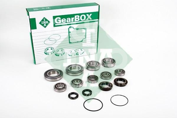

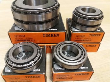

GM M32 repset от INA и Timken
1.thumb.jpg.e31cc42181211e8cb32443308393c4f4.jpg E4AAAgPpbOA-960.thumb.jpg.f8803329bab5ea9ca65e463ca413d6e4.jpg
  03.12.2020 в 10:05, dimm7777 сказал:
Напомните, в легковых КПП все или практически все подшипники - закрытые?
Раскрыть
все или практически все открытые
