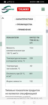

Dmitriy55Region Синтетическое трансмиссионное масло SINTEZ-TM 75W-90 GL-4/5
  17.03.2021 в 14:36, Дюпелёк сказал:
Раскрыть
Ну точно не лил бы такие поделки.
Раскрыть
Из tds:
и тут же
Изменено пользователем SL1
  17.03.2021 в 17:14, SL1 сказал:
Из tds:
и тут же
Раскрыть
Глазки откройте
  17.03.2021 в 16:44, Barmaley сказал:
Раскрыть
Таки не лейте, у них исче и охлаждайка следующей будет у меня залита и по возможности обоснуйте свое словоблудие
Изменено пользователем Дюпелёк

  17.03.2021 в 17:55, Дюпелёк сказал:
Из tds:
и тут же
Раскрыть
Глазки откройте
Раскрыть
Похоже, сайт ввел в заблуждение, признаю, попутал, 3 масла с практически одинаковыми названиями и у самого минерального очень высокий индекс вязкости 120:) Я бы не доверял заявлениям такого производителя.
