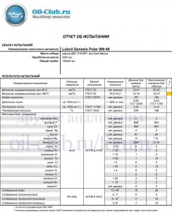

Lukoil Genesis Polar 0W-40 отработка на Opel Meriva после 3000км.
  rulevoyoboza писал:
Мне кажется перво-наперво промыть форсы и заменить топливный фильтр
вот топливный фильтр под замену наверное да, я не менял, т.к. он тут встроен в бензонасос и чтоб туда долезть, нужно задние сидушки снять... да и ещё нужно уточнить, можно ли его отдельно поменять или он тут "в сборе" с бензонасосом идёт
Топливный фильтр можно проверить на разгоне с "тапкой в пол", на высоких оборотах двигатель должен начать работать с перебоями и сильно терять в мощности, если этого не происходит то его замена не поможет. Да и вообще непонятно причем он тут ...
@dimm7777, расход при прошлом анализе в летних условиях был почти по паспорту 8,25, сейчас анализ с зимы, получился расход 11 л на сотню. увеличился, но я думал, что это в пределах логики, что зимой расход всегда больше
  vital86 писал:
да вроде нет у меня такого эффекта при разгоне, я проверял ещё какой-то момент, там надо смотреть, идёт ли разгон на четвёртой после 90 км/ч - всё норм идёт, перебоев и потери мощности не было

  Morfeus писал:
Он в сборе с насосом
ну тогда понятно почему не менял) насос-то рабочий ещё. может тоже есть какая-нить чудо-жижа для прочистки?)

  Yurij писал:
Точно не скажу, но у опелей конструкция двигателя такова, что ему нужны обороты. У себя - 3000 об/мин. это около 60 км. в час. Расход зимой 11 литров на 100 км, летом 10. как то так. На опеле не надо ездить как на жигулях. все проблемы начинаются имено из-за того, что люди пытаются на 1500 об.мин ехать на 4 передаче, а это 100% детонация, слабый газообмен в камере сгорания и т.д. Попробуйте хотя бы день-два отъездить на оборотах выше 3200 в мин. уверяю вас машина только отзывчивее станет.
это у вас на 1.4 расход такой? это нормально? у меня зимой и так расход 11 получился, а летом получается 8. на 60 км/ч при спокойной езде 4-я сама просится воткнуть и спокойно катиться на около 2000 оборотов... хм, конечно ездить 3000 на 3-й можно конечно, но если расход тогда вырастит - как-то тоже не очень приятно :)
Машина в ваших руках с нуля? У меня такое ощущение, что на машине кривой Чип-тюнинг.
  Керес писал:
не, купил на 105 тыс. возможно кстати и чип кривой. сам уже начал задумываться над этим. первый владелец был пенсионер, второй - молодой парень, мож он и чипанул по модному веянию... проверю эту версию

  espes писал:
Это если насос. По ОБД-2 (записав логи) должно быть видно каково давление в топливаной рампе под нагрузкой (3-4 раза
выкрутив на 4-й переадче с 2000 об/мин до отсечки и посмотрев уже дома под вискарь что там :)
