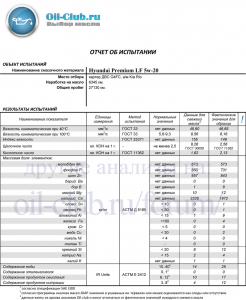

Hyundai 20 05100-00451 Premium LF Gasoline 5W-20 отработка на KIA Rio после 6345км.
  07.04.2016 в 11:37, Klogg4 сказал:
60% трассы и всё равно масло за 6500 км близко к смерти. Я хоть и люблю этот мотор, но иногда он меня бесит  :wacko: Хотя отчасти доказательство того, что масло дохленькое, и, вероятно, юнайтед и петро-канада будут покрепче.
Вот это сейчас и проверяется, залито Идеальное масло, Petro-Canada Supreme synthetic 5W20.
  07.04.2016 в 16:05, Lafani сказал:
ИДЕАЛЬНОЕ будет 5W-20 Pennzoil Ultra Platinum или 0W-20 Shell Helix Ultra или 0W-20 Mobil1 AFE ;)
А Петра проработает не больше этого, имхо...
  07.04.2016 в 16:59, Вадим_69 сказал:
Согласен, я видел анализы отработок  этого масла, но цена 1640р за 4л. плюс бор, дешевле равенола 5w20, и дешевле этого хундая, без бора. А пензоил в два раз дороже и 8000 оптимальный пробег.

  Вадим_69 писал:
Сопоставляя два анализа по солярису 1.4 на этом форуме, для себя сделал вывод, что петра всё таки чуть поустойчивее, дольше держит щелочное. Могу ошибаться конечно.

  07.04.2016 в 18:00, Klogg4 сказал:
Нундай -масло, я жестко катал- и в хвост и в гриву.
Капец нитрация на 160мч. Чета мне кажется тут что-то еще влияет...

  07.04.2016 в 11:40, Klogg4 сказал:
По износу всё шоколадно имхо, но посоветую владельцу держать обороты слегка повыше при езде и переключаться чуть-чуть позже (чисто совет навскидку).
А если на автомате машина, то как быть? У меня вот например на 60 км/ч уже 6-я передача и обороты 1500 и даже если на дороге небольшая горка, то он так держит обороты и на 5-ю не переключает, пока на педаль сильнее не начнешь давить, а давить бывает не куда, впереди машина.
Изменено пользователем stranger
