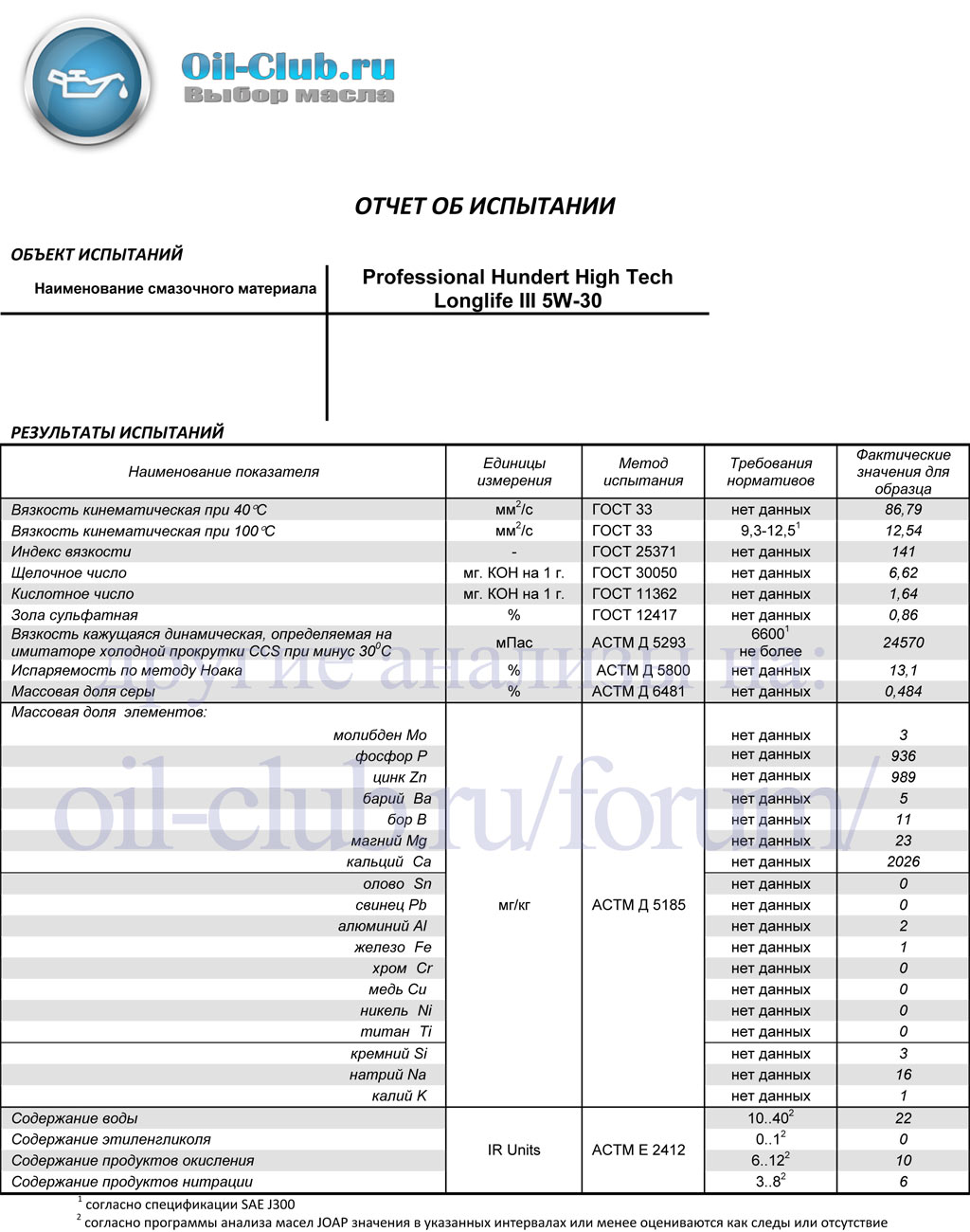

Professional Hundert High Tech Longlife III 5W-30 свежее за анализ спасибо Professional Hundert.
Professional Hundert High Tech Longlife III 5W-30 _VOA BASE_.pdf
Масло заявлено как: ACEA A3/B4/C3; VW 504.00/507.00; Mercedes-Benz 229.51; BMW Longlife – 04.
задачи такой не было, главное, не завалить прибор такой "пятеркой"
И я сейчас меняю методику проверки на CCS.. начинать с меньшей температуры..
как мне сказали производители.. свыше 7000 не лезть..
прибор сделан только для моторного масла..
С прибором все нормально, проходит много масел через него - такие вещи показывает редко. Последний раз помню Cupper так показал когда они SAE 40 залили вместо 5W-40.
Оф представители, что бы проверить для себя, попробуйте то что мне послали, закинуть в морозилку и подержать в пэт бутылке 3-4 часа. Этому маслу -20С должно хватить что бы показать себя странно. Всю бутылку не заливайте, налейте 2-3 см от дна. Потом переверните...
После обсуждения данных результатов с производителем было принято решение: 2-ю часть масла из той же канистры, откуда предоставлялось масло на тест на Oil Club отправляем на тесты в государственную лабораторию ФБУ "Тест-С.-Петербург" (Федеральное бюджетное учреждение «Государственный региональный центр стандартизации, метрологии и испытаний в г. Санкт-Петербурге и Ленинградской области») для опровержения или подтверждения результатов. Время выполнения тестов 1 неделя. Будем ждать результатов.

Давайте дождемся анализа сторонней лабы. Я правда никогда не видел работ этой лаборатории и на что они способны. Надеюсь измеряют CCS и температуру застывания. Протокол испытаний партии с завода тоже был бы полезен конечно - но его скорее всего нет - не каждую партию возможно проверяют.

Меня очень удивили результаты испытаний продукта Longlife III, потому как со своей стороны мы уверены в выполнении всех заявленных спецификаций. Было принято решение провести лабораторные анализы в немецкой компании Ölcheck (независимый институт), которые я прикрепил. Так же и технический паспорт продукта (заранее прошу прощения, пока все на немецком).
Заранее оговорюсь, во избежания конфликтных ситуаций, я не ставлю под сомнение беспристрастность первых испытаний, мы разберемся в причине, и на каком этапе произошла ошибка.

1) вы проверяли другую партию? Другая партия вам другое и покажет - не в каждой партии ведь такие чудеса будут встречаться - это понятно.
2) ССS не измеряли? :)
3) по содержанию серы, по элементам присадки, по щелочному числу - нами и вами протестированы разные масла.

Помогите 2119 мг/кг серы в привычные % перевести.
Может ли это масло с пурпоинтом в -330С выполнить норматив по CSS при -300С?
Анализ от 10 апреля, а MSDS Druckdatum: 26.04.2016 :happy:
