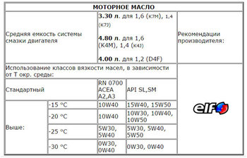

1) Рено Логан, Сандеро 1.6
2) K7M 8V
3) Около 3.5 литров.
4) Центральная Россия, зимой не эксплуатируется.
5) Трасса 90%, город без пробок 10%.
6) Раз в год или 5500 километров примерно пробег за это время.
Хочу Узнать мнение Вас, а то, я в мучениях.
Три года или 15 000 км, заливали Elf 5w30 Srx 900 A5.
Сейчас его цена 2200 рублей. Расхода масло 0.
Есть варианты, залить
Лукойл 5в30 А5 или Мотрио (тот же Лукойл) или Шелл HX8 5w30 A3, хозяин хочет 5в30. 30 более веселая для жтого моторчика, хотя думаю 5в40 не даст большой разницы.
Ну или остаться на эльфе.
Есть ли смысл перехода на А3 и меня радует только цена, но ни шелл ни лук не вызывают радости.
Купить смогу ему в Юлмарте, так что выбор небольшой.

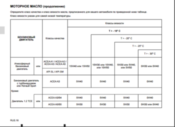

После 80-100 тыков можно с 5-30 А5 переходить на 5-40 А3. А После 200 тыков уже 5-40(если для себя) или 10-40 (чтоб подешевле, для такси)
Мой к7м не полюбил чистый 5-30 А5 SL (узатойл / тот же лукойл брендированный) - на оборотах выше 2-2.5 тыков летом появлялся железный шелест... ну нафиг :blink:
Так как 5-30 А5 у меня осталось много литрушек (брал в 2015г по 120р/литр), то бодяжу микс из 2л 5-40 + 1л 5-30. На этом миксе 2 замены уже отездил по 7,5-8 тыс км = двс крутится хорошо и шелеста на 3 тыках НЕТ.
Как закончатся литрушки 5-30, перейду на чистый 5-40 - при пробеге около 70 тыков у меня это выйдет, считаю нормально.
Пробег в 90% по магистрали на 100 км/час / 3 тыс оборотов, в салоне 4 человека (сзади 2 школьника) + 50-100кг багажа = загрузка 70-80% от максимальной.

по API на k7m подойдёт SG?
Нее, не надо  :)
По инструкции от SL и выше.

моему двиглу ну очень не нравятся масла А5, больше решил не пробовать, только А3, до Зика, который сейчас, гонял на эльфе 5-40 из бочки, понравился в принципе, но почему он дорогой этот эльф, я не понимаю
вроде всё стандартно, ничем не лучше многих брендов, которые дешевле.

Автор очень заморочился, любое с допуском Рено. Раз в 7500 км.
Мотрио кстати давно в логане, то есть Лукойл.
Не доверяете маслам производства РФ, но купили машину, производства Автоваз.
Ну тогда шелл 0в20, в сша производят.
А в реальности, не масло надо выбирать, а интервал смены.
