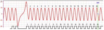

3 часа назад, vcxz4321 сказал:
Например датчик коленвала выдаёт синусоиду,
Ой ли???? Дырку в сигнале он выдает вместо очередного "пика" в ВМТ... Будет синусоида - будет херня, а не зажигание... Синусоиду выдает (по моему неэлектронному мнению) только датчик кислорода... Все остальные датчики выдают - "есть сигнал - нет сигнала" или "разное напряжение"...
Синусоиду уважаемый синусоиду.
а то что вы маховику "зубы" повышибали это уже не датчика проблема. И нужна не только дырка, от дырки нужно ещё правильно отсчитать периоды зажигания, для этого и понатыкали зубов.
Тот что сигнал чёрный после преобразования на входных цепях ЭБУ. Блоку от датчика нужен период сигнала.

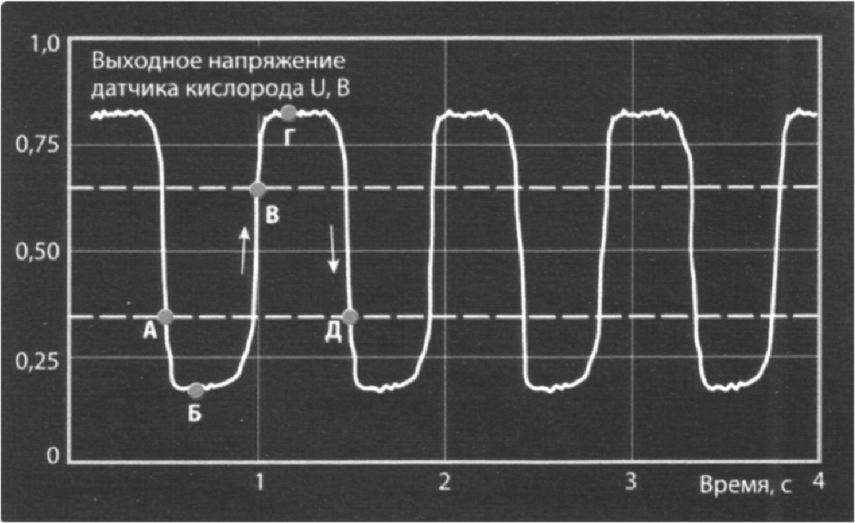

А вот у лямбды как раз нет ни какой синусоиды,
да и период не постоянный.
