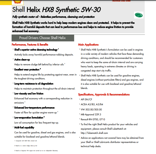

Есть варианты, залить
Лукойл 5в30 А5 или Мотрио (тот же Лукойл) или Шелл HX8 5w30 A3, хозяин хочет 5в30. 30 более веселая для жтого моторчика, хотя думаю 5в40 не даст большой разницы.
Ну или остаться на эльфе.
Есть ли смысл перехода на А3 и меня радует только цена, но ни шелл ни лук не вызывают радости.
Купить смогу ему в Юлмарте, так что выбор небольшой.
44 минуты назад, orl.pavel1971 сказал:
Если нх8 5-30 А3, то никак не поплохеет (густая 30ка).
80 км для к7м это ещё незаконченная обкатка ))
HELIX_HX8_SYNTHETIC_5W-30.pdf

Если выбирать из Shell HX8 5w40 и 5w30, то какое взять с целью не навредить движку с 80к пробега и какое из этих двух может быть тише?
@ilya.volkov Обычно 30-ки тише, но всё зависит от некоторых факторов и производства, если из Шеллов сравнивать и они оба А3, то у меня в своё время, когда катал их, 30-ка была потише.
5-30 А3 или А5?
