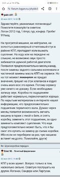

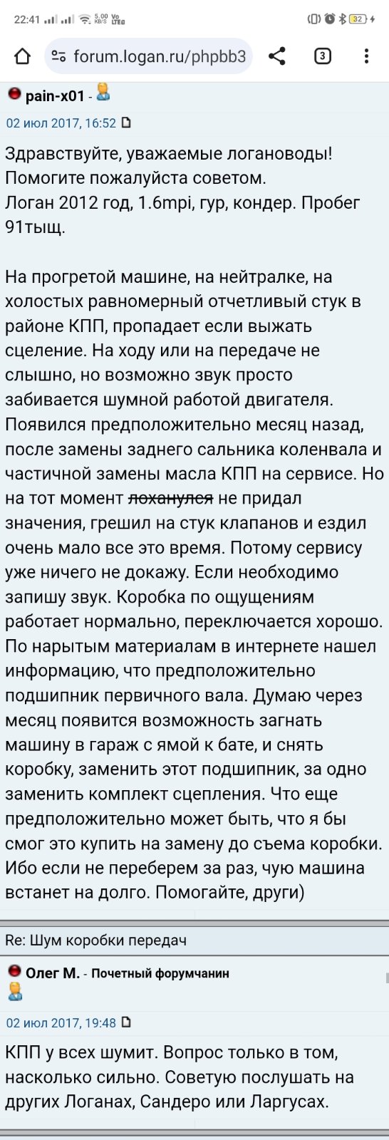

17 минут назад, vervasnik сказал:
На хх в жару меня больше напрягает "фирменный" стук в коробке, чем шумная работа движка
А что за стук там?
я что-то о таком не слышал ни разу ни от кого,
у моего коробаса всё нормально :unknown:
53 минуты назад, Averon сказал:
А что за стук там?
Как минимум знаю лично ещё двух человек, у которых стучит так же как и у меня. На логанском форуме тоже встречается этот стук. Зимой тишина, вообще стука нет, от 0 до +20 еле слышен на горячую. От +20 и выше очень хорошо слышен, за +30 если на улице то аж страшно слышать
Изменено пользователем vervasnik
7 часов назад, vervasnik сказал:
сцепление давно меняли? проблема явне не с коробкой.
подшипник гремит
3 часа назад, Averon сказал:
подшипник гремит
Ни разу не менял, родное ещё. Почему тогда выжимной подшипник не гремит зимой? В коробке можно списать на более густое масло в холод, а выжимной бы гремел всегда.
В жару после запуска на холодную тоже ничего не гремит, греметь начинает где-то через полчаса движения, и только на холостых, при добавлении оборотов стука нет, при выжиме сцепления тоже нет. При движении на оборотах хх на первой передаче тоже тихо
4 минуты назад, vervasnik сказал:
как поменяете сцепу, всё сразу пройдёт, там либо подшипник, либо на диске пружины гремят,
я как поменял себе, так сразу прошло, перед кончиной сцепы были подобные признаки, коробас вообще не причём, поверьте..
Просто поначалу смутили меня своим описанием  ..стук...,
потом отзыв на скрине почитал и понял, сейчас на меняной сцепе уже около 140 тыщ прошёл, начинается по маленьку уже доходить от туда звуки
Я присматриваюсь в Hola, ну уж очень хвалят её логановоды, особенно таксисты,
мол даже больше чем на родной ходят на них

4 часа назад, Averon сказал:
Не пройдет.Это конструктивная особенность.У меня скоро 400 тысяч будет и этот звук с новья присутствует.Коробка живее всех живых.
12 минут назад, Edge79 сказал:
Ну у меня всё пошло, замена и нет проблем, тем более валео не ставить сейчас,
нет их нормальных, последние были нашего производства,
у других производителей строение другое и есть даже меньше пружин, не 6 а 5.
С новья что бы, о таком не слышал, пока только от вас двоих, брак заводской значит,
и хорошо что уже на этом браке 400 тыщ,
а про коробку я и на писал, она не причём.
