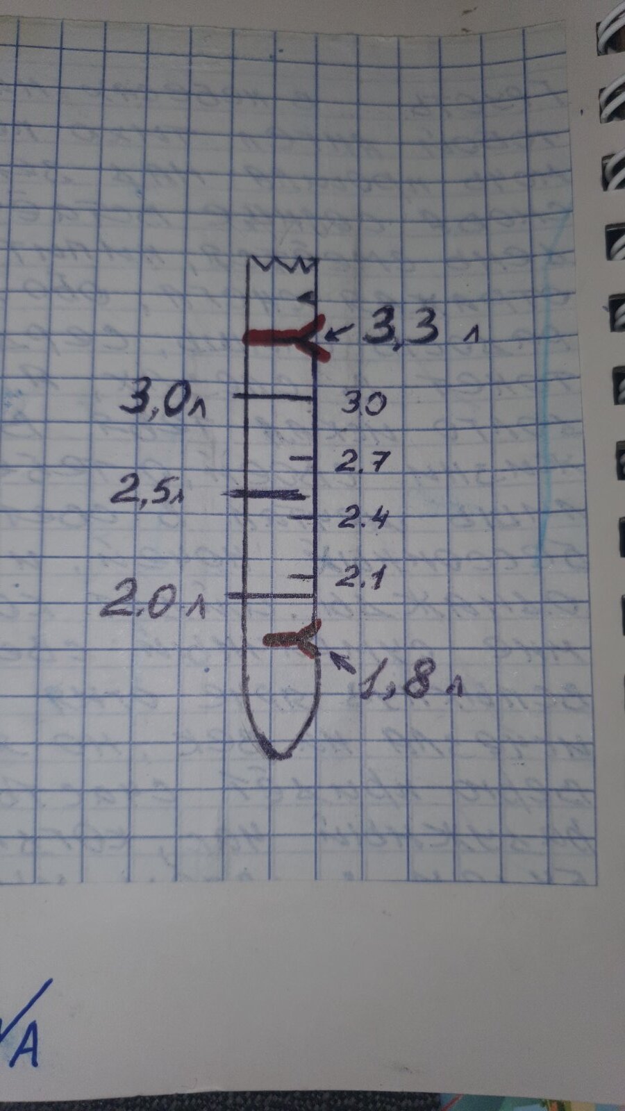

06.03.2024 в 10:56, mr1alexander сказал:
Привет, не знаете сколько объема масла между рисками мин и макс на щупе на k7m?
это по моему движку и мой щуп, лил и мерил после того, как снимали картер и был пролностью пуст, после замены прокладки
