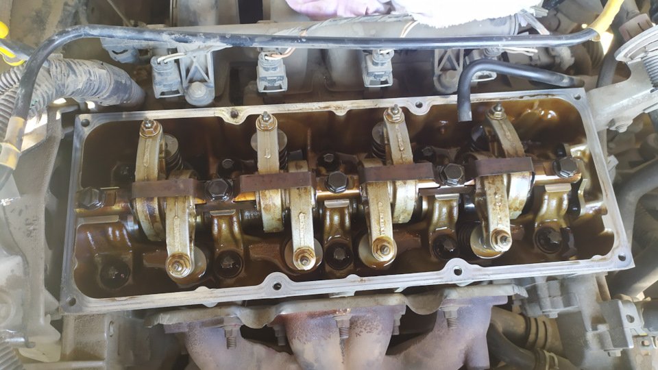

Покупка 152ткм 16.06.19
пробег 186 11.05.22
пробег 212 11.07.24
Вот хде тут масло моет. Масло было всякое от ПАО-шмао до минералки. Замена  даже 7,5ткм забыл когда было последний раз, 5-6 максимум, до 220мч.
Изменено пользователем vcxz4321
  11.07.2024 в 12:21, vcxz4321 сказал:
Раскрыть
А что тут мыть? :pardon:
Вот и не моет :D

Раскрыть
Не ну как купил с залаченными стенками так и езжу, жду когда отмоется. Ведь масло же моет или нет....
  11.07.2024 в 16:47, vcxz4321 сказал:
Раскрыть
нет, масло не моет, ни с высоким щелочным, ни с низким, вообще без разницы!
https://www.oil-club.ru/sposobno-li-motornoe-maslo-myt-dviga/
Разве что есть 2 варианта (дорогой и дешевый)
- эстеровые масла (должно отмыть немного) на интервалы как у тебя до 220 моточасов
- минеральное масло на сокращенные интервалы 100-150 моточасов - сам не пробовал, но в теме минеральных масел говорят что ЧУДО происходит
Но мыть все равно долго будет, да и надо ли? Легкий лаковый налет.... на скорость не влияет ))
Промывки* разные
* стоят дорого, малоэффективны, но работают! справятся ли с лаком? хороший вопрос!
Поэтому забить на лаковый налет под КК, тем более то что ниже ты не видел (меньше знаешь лучше спишь :D)
Если реально спортивный интерес - дерзайте! О результатах пишите, делитесь с камрадами.

Не ну.... вы сейчас всю мою веру в людей подорвали... :fool2: Я то значит жду, жду надеюсь, вот вот заблестит...

Вот вообще пофигу на этот налёт. Я просто пытаюсь понять адептов мойки. Минералка только летом и не понравилась, её лесом. А вот Эстеры в зиму с ПАО это понравилось, так что лью.

Не, Pavel_NSK , я пробовал, даже с 10% Синтолюкса лак вообще не отмывается, никак. Шлам да, размягчаеся, потом отваливается, а лаку пофиг. Ну, может чуть отмоется, только времени и денег уйдет столько, что смысла нет никакого.
