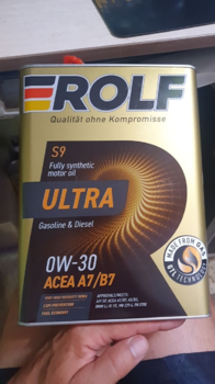

Я не помню писал или нет, затарился на эту зиму вот таким рольфом
есть ещё и Синтек 0-30 и 0-20 :blush:
Какое из Синтека ближе  к данному Рольфу, наверное  Премиум 9000 А5/В5  ?

Я чёт упустил, анализы смотреть надо,
сейчас не вспомню, есть ли у Синтека на ГТЛ базе масла? как этот Рольф
10 минут назад, Averon сказал:
Нет..
