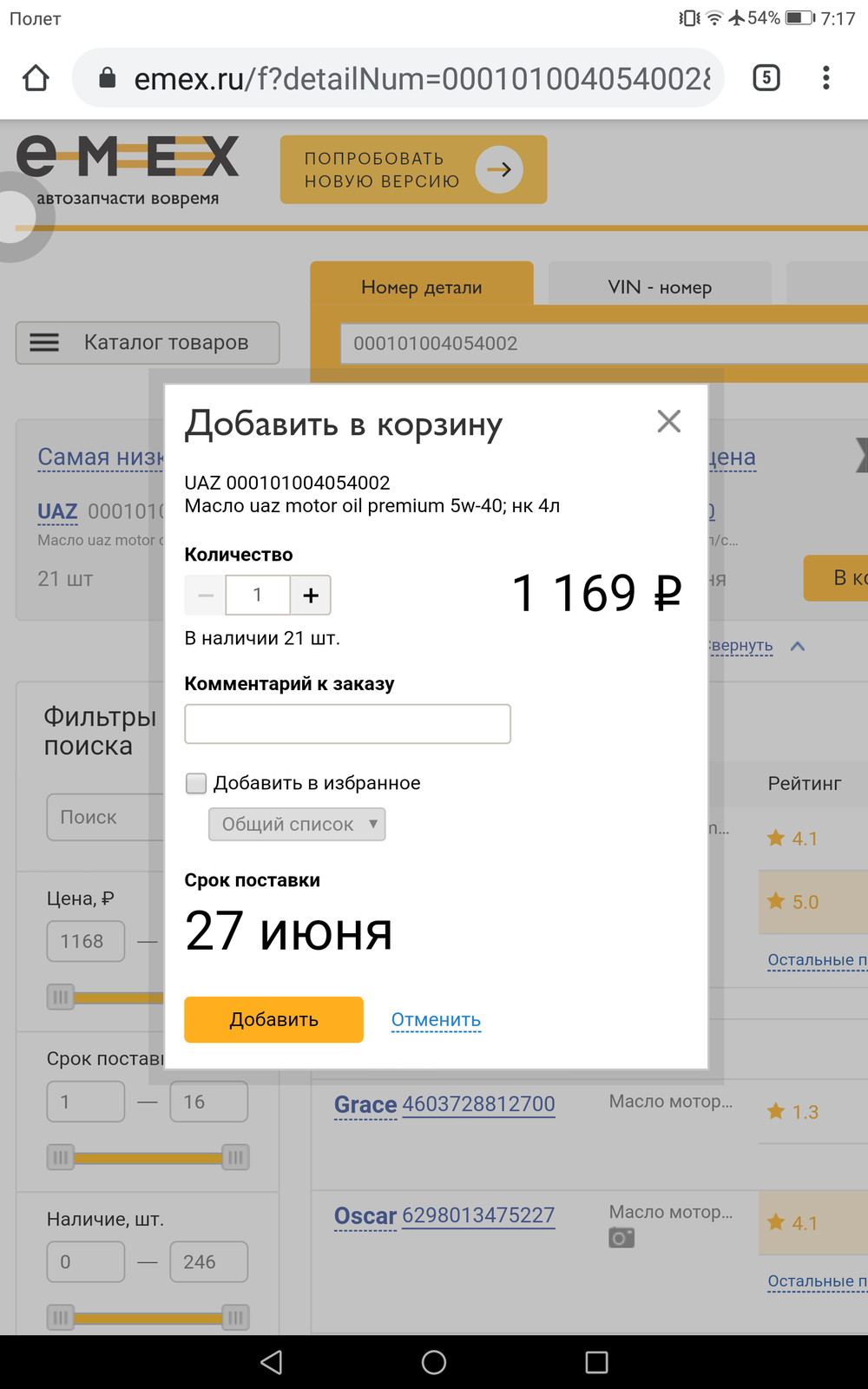

Это цена не за канистру в 4л? Судя по артикульному коду, это 4л канистра. Если это цена за 1л, то это, конечно, тихий ужас.
Вот, что мне Емех говорит:
А чем Вам вот это масло не вариант?
13 часов назад, Inzhener сказал:
Нет, там же написано, 4 л., такая цена ну очень уж красиво-дешёвая, у нас нет таких цен,
по емексу у нас лучше и выгодней взять Мотрио
Изменено пользователем Averon

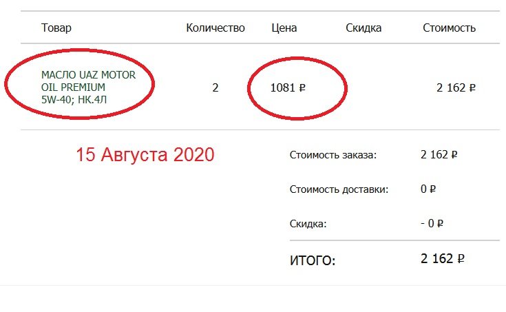

Ездить на уаз-масле 5-40 А3 понравилось, заказал тут parts.uaz.ru/ парочку 4л. канистр в запас...
Катаю по 7-8 тыс км/ 200-230 мтч, доволен. :yes:
Изменено пользователем mumrik75
