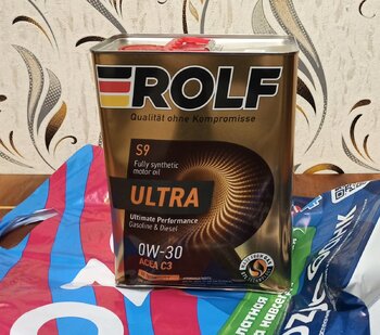

Получил сейчас, успел ОЗОН до боя курантов!
Видать своим ходом шла, поизносилась.... :))
подталкивали, пинали для ускорения :sarcastic:
