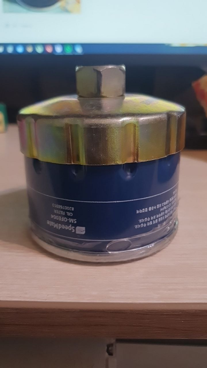

orl.pavel1971 Averon а то я уж думал это Сакура такой, а так  если судить по инету фильтр хороший.
12 часов назад, Averon сказал:
сходил в гараж сейчас, взял фильтр и съёмник,
Мановер у меня, вот по фото без усилий он на этот фильтр на половину только заходит, на другие и того меньше,
а если сильнее натянуть, то налезет, только потом снимать тяжко,
плюс сейчас он холодный, а когда откручиваю горячий с движка, то он наверное малость расширен, и тогда вообще туго заходит
  Показать содержимое
Значит клещи надо покупать для сьемки  фильтров.
Мне позапрошлый откручивали клещами.

Да там не надо до дури затягивать, чуть подтянул, ослабил, а всё остальное ручками.
56 минут назад, Андре-Л сказал:
да не, мне своей чашкой откручивать без проблем,
чуть налазит и норм,
ослабил и дальше всё равно руками :pardon:
Averon правильно пишет, тоже с лëгким натягом чашку на фильтр ставлю :)
Изменено пользователем orl.pavel1971
2 часа назад, vcxz4321 сказал:

1 час назад, orl.pavel1971 сказал:
с лëгким натягом чашку на фильтр ставлю, иначе потом опять фильтр откручивать, чтоб чашку снять
Я рукой закручиваю, именно по этой причине. Но на Suzuki, а на Рено пока не приходилось, пробег только 90 км.

23 минуты назад, orl.pavel1971 сказал:
Дык чашкой подтягивают, а не закручивают  :biggrin:
Или вы голыми руками такой компактный фильтр на 3/4 - 1 оборот докрутить сможете??
я, если честно, всегда от руки закручиваю,
смазываю только резинку, внутрь не лью,
притягиваю и снова чуть приоткручиваю,
короче типо регулирую натяжку,
что бы не было сильно затянуто и никогда у меня не откручивался фильтр и не тёк,
чашкой только откручиваю ;)

Ну, ХЗ... У меня краб есть трехлапый...типа чашки (на камри таким фильтр снимал)...  И то фиг зацепишь...А такими клещами... Это надо фильтр высотой 10 см, иначе просто не подлезть! Сверху - точно!
На камри (там фильтр в свободном доступе) - свободно на 3/4 оборота руками дотягивал...На логане  могу только на 1/2 - дальше не получается - рука изогнута, не удобно...
