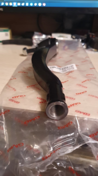

на драйве описание было со снятием стопорного кольца, видимо другого завода у меня,
нет его, сделано по другой технологии, надеюсь всё нормально будет, на вид и ощуп всё чётко и плотно,
пыльник не слабенький, резина нормальная
image.thumb.png.cc5d12b6aadd2ba6e677996c149e7850.pngimage.thumb.png.6db8e8d8611cf8eceabe81bf8ec32388.png
даже не знаю как такой пыльник снять, что бы не навредить, не порвать,
посмотреть бы наличие смазки..

Последнее время выкидываю все "родные" пыльники, просто достали, и ставлю полиуретан СЭВИ. Пока ещё не одному пи...дец не пришёл. Да и смазку меняю на ту что там должна быть и в достаточном количестве. В шарах в частности должна быть ШРБ-4.

А попробуй его в широкой части поддень чем-нибудь пластмассовым. По-идее, он там на пояске должен сидеть с натягом...Хотя, без фиксаторов вижу впервые...
Изменено пользователем coronamark2
8 часов назад, coronamark2 сказал:
чёт я очкую, посмотрел, покрутил, картой пластиковой чуть попытался,
неподдаётся, не стал больше..., но видно как пресовали когда, смазка аж малость снаружи,
надеюсь там её хватает,
поставлю, как выйдет из строя, разберу, буду знать как сделан
3 минуты назад, Averon сказал:
Летом на Элантре менял злополучные наконечники LYNX (10т.км не прошли) на оригинальные. Такая же конструкция и  ситуация: попытался как-то подлезть смазки подкинуть, но не смог, и поставил как купил.
Тоже интересно как там устроено.
3 часа назад, gallrad сказал:
 зачем снимать  чтоб посмотреть смазка там всегда должна быть
Она есть всегда,правда ее очень мало.Я что с наконечников что с шаровых 100 раз пыльники снимал.Другой вопрос что ее туда добавлять абсолютно бестолковое занятие,сейчас что шаровые что наконечники плотно вставлены в пластиковый вкладыш и зазоров там нет,от того что смазка будет лежать сверху просто под пыльником это ни на что не влияет.
Бывают пластиковые вкладыши с небольшими промежутками миллиметра в 1.5 по кругу-туда еще можно каким нибудь шприцом что то задавить,но упаришься пока сделаешь.Да и таких я давно не встречал-почти все сплошные.
Сейчас все сделано так чтобы ты просто пришел и купил новые
Изменено пользователем Edge79
