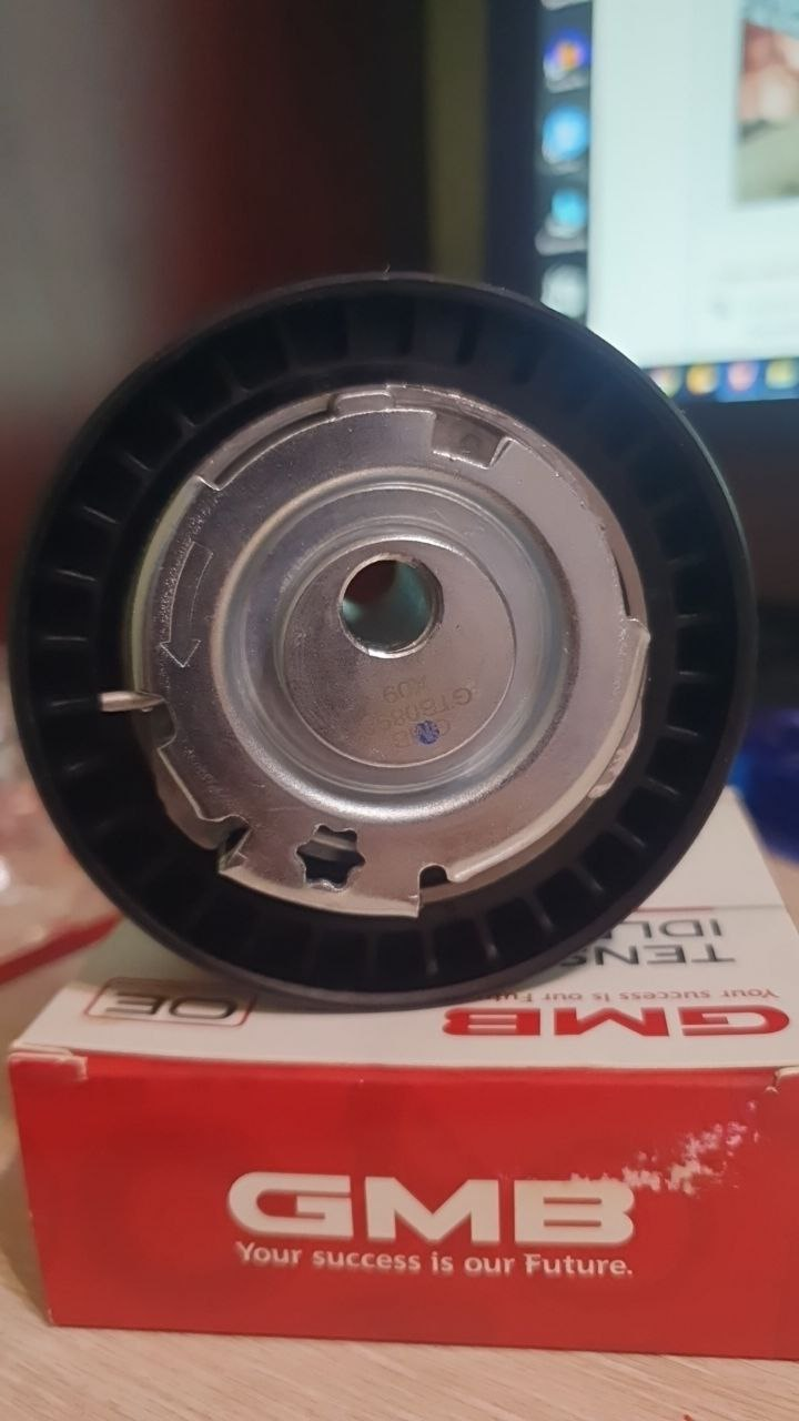

это фото выше, мой комплект, на котором сейчас гоняю, уже почти 60 тысяч, вот шрифт по ближе, а то там сдвоил фотки и не увеличивается нормально
сейчас взял ролик GMB
image.thumb.png.37b60c2f70080a72278d9c57bb63e4ac.pngimage.thumb.png.6b10b02d8039f2bf7072601a0e206d91.png

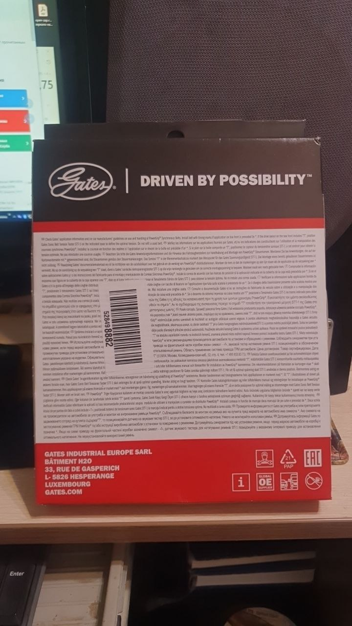

вот ремень, по коду переход и одобрение, орига мол...
image.thumb.png.bedb54fbeda3122bbd4c538401269214.pngimage.thumb.png.b9b50039cc4e5e1ac6f6e60ef9bc007a.png
1 час назад, coronamark2 сказал:
Заказал реношный ремень в ОЗОНе за 6000+ р... Пришла паль...
в емексе 5500 + стоит
жене на её гетц два раза ставил в разнобой, вот и в третий раз по осени так же,
отдельно ролик (GMB) и отдельно ремень, артикул из не дорогих нашёл в своё время, гейтс,
потом подумал а зачем я себе постоянно оригинал комплектом ставлю?
зачем переплачиваю?
вот и решил в этот раз взять так же, как на гетц, всё по отдельности
ролик 1067 р. и ремень 1600 с лишним :pardon:
на всякий случай взял сальник (Виктор Рейнз) туда же, вдруг там сыро,
что бы потом не бежать и не искать его
Изменено пользователем Averon
  Скрыть содержимое
А сейчас что, по коду можно перейти на сайт гейтс? С ВПНом?
