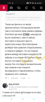

А кто сам ГРМ менял можете подсказать тонкости Правильной замены? Вариант с переносами меток со старого ремня на новый  отпадает, если подозрение что ремень на 1 зуб не так стоит.
Только недавно узнал что надо после снятия крышки 2 болта герметиком мазать, чтобы масло через них не гнало.
В голове 2 варианта :
1) Как с помощью болта выставить ВМТ ?
Получается крутим болт колена до совпадения меток, и прям перед тем как метки сойдутся. Откучиваем болт/заглушку в блоке и закручиваем туда болт длинной 69.5 или 75 мм ?? И получается когда будем крутить колено он упрется в болт, болт выступает в роли ограничителя ?
Далее метку распредвала на значок Dacha и все, одеваем ремень и радуемся ?
2) Вариант другой. Забываем про болт коленвала. Крутим коленвал до совпадения меток  (коленвал должен смотреть приблизительно на 5 часов). Откручиваем  свечу и отвёрткой по старинке ловим ВМТ (надо поймать именно середину шага поднятия поршня) Далее берем новый ремень (если на нем есть метки 46 зубов, то хорошо) если нет отсчитываем 46 делаем отметки. Проверяем метку распредвала чтобы смотрел на Dacha, далее одеваем ремень на шкив распредвала далее на коленвала и смотрим чтобы совпали наши 46 зубов.
После варианта 1 или 2 делаем пару оборотов коленвала и проверяем еще раз метки и если все норм собираем.
Склоняюсь к варианту √1, но получается в теории что первый что второй варианты они идентичные.
Или я что-то пропустил...
Изменено пользователем Вячеслав597
Вячеслав597 не проще купить нормальный ремень с метками, натянуть его за пару минут и не делать себе мозг.
33 минуты назад, vcxz4321 сказал:
Да я планирую брать нормальный:
Gates 5662XS или Dayco 941059.
Получается совмещаю метки которые на ремне и все ? И голову не забивать.
Вот такие комментарии меня сбивают с мысли.
