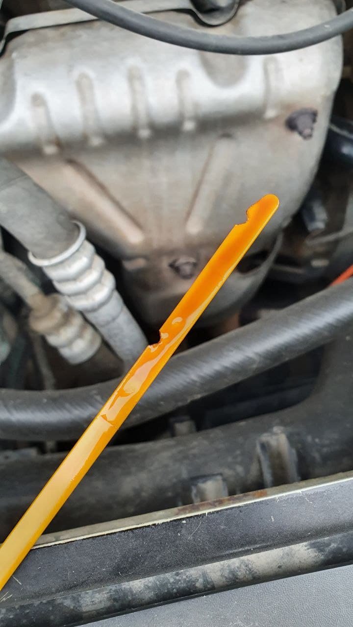

Проехал на Мобил ESP 5-30   5 с лишним тыщ и около 200 моточасов, за три месяца с лишним только два раза была трасса по 400 и 500 км,
масло не хочет чернеть, чёт настораживает, движок ещё не отмылся, грязи в нём море, фото как то скидывал нутра, Бенз наш Волгоградский что ли такой классный стал (Лукойл) :pardon:
Ну, ЕСП вообще так себе моет... Они вообще все масла так себе моют... Но у меня обычно к 200 м/ч (9-10000 км) масло уже не сказать, что черное, но сильно-сильно потемневшее... какого цвета в струе - не скажу - меняют вакуумом через щуп... В емкости - черное - капец.
29 минут назад, Averon сказал:
Масла не дофига???? Видится на 1-2 см выше максимума? Или это он по щупу стекло?
Крышка горловины у меня такого же цвета. Но это потому, что желтая...
coronamark2 Ну это я образно написал что мое, просто чернеть должно за такой период не хило, это первое масло у меня, кторое за 5 тыщ такое ещё светлое.
Я всё поменять хочу, и жалко сливать полусвежее масло, просто морально я больше трёх месяцев никогда на одном масле не ездел, за такой период выходило 6-7 тыщ,
вот и хочется сменить и менжуюсь, может рано :pardon:
2 минуты назад, coronamark2 сказал:
Нет, не выше, стекло, горячее, ниже максимума на 3-4 мм на самом деле,
а на холодную чуть лишь темнее
