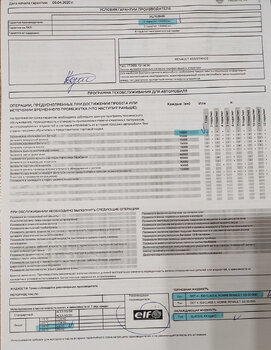

4 часа назад, coronamark2 сказал:
рекомендации по использованию,и жижи на трех листах А4
А если не трудно, можете выложить, посмотреть.

3 минуты назад, Kalinidos сказал:
Elrus Там так же может быть, как и на корейцах, с какой ноги встанут такие вязкости и рекомендуют.
Это понятно, но для себя хотелось глянуть.
4 минуты назад, Elrus сказал:
стр.59 этой темы, внизу
6 минут назад, coronamark2 сказал:
Выкладывали уже...У меня (конец 18 года рестайл) стандартные рекомендации. С 20 года 30-ки пропали из манула...
Да гдеж пропали то, покажи?
я не нашёл и не увидел :unknown:
ВО!!!! БЛИН!
33 минуты назад, coronamark2 сказал:
ВО!!!! БЛИН!
Да это блин обычная сервисная бумажка, как я выше писал про неё, коих в море в каждом сервисе, и сервис по принципу,
кто как хочет так и дрочит,
какой же это мануал и рекомендация производителя? :Cherna-facepalm:
:sarcastic::sarcastic::sarcastic: подтираться только такой бумаженцией блин... ей богу, ну что за бред...
2 минуты назад, Averon сказал:
Эту бамашку выдает автосалон при продаже НОВОГО автомобиля. И она приложение к мануалу!  А в мануале про масло и прочие жижы - только отсылка к этой бамашке...
Да кстати, если что, то масел А5 Эльф 5-30 в бочках я не видел,
видимо поэтому стандартно всегда везде три бочки 10-40, 5-40 NF и 5-40 SXR,
для них и подстроины местные бумажечки чёрно белого распила..
Мануал блин... :rofl:
