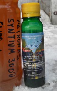

Популярное сообщение torcon 80 517 Опубликовано: 14 апреля 2016 Популярное сообщение Поделиться Опубликовано: 14 апреля 2016 Petronas Syntium 3000 5W-40 свежее + присадка МКС Ормекс для турбо ДВС за анализ спасибо форумчанам zon, dimonpit, Руслан, lunohod, АлексейА и Pavel_NSK. Petronas Syntium 3000 5W-40 свежее + присадка МКС Ормекс _VOA BASE_.pdf Сравнение что было в свежем масле и что стало в этом же масле после добавления присадки МКС Ормекс для турбо ДВС: Petronas Syntium 3000 5W-40 свежее vs Petronas-Syntium-3000 5W-40 свежее + присадка Ормекс.pdf 7 Ссылка на сообщение

Gloryk 934 Опубликовано: 14 апреля 2016 Поделиться Опубликовано: 14 апреля 2016 Смысл этого ормекса? Гомеопатическая доза улучшацзинга? Не получилось. Вспышка просела. Сера поднялась. И другие показатели на еденици и доли поплыли и вверх и вниз. Скалько стоит этот ормекс? Может проще масло хорошее взять с заведомо нужными показателями ? 2 Ссылка на сообщение

prv21 5 246 Опубликовано: 14 апреля 2016 Поделиться Опубликовано: 14 апреля 2016 (изменено) Ну вспышка и сера от носителя присадки наверна, но все равно странно... Такое смешное кол-во элементов и такая бутылочка - что-то тут не то, не может же быть там в бутыльке 99% минералки и 1 процент присадок... Изменено 14 апреля 2016 пользователем prv21 Ссылка на сообщение
VladimirR 2 517 Опубликовано: 14 апреля 2016 Поделиться Опубликовано: 14 апреля 2016 не может же быть там в бутыльке 99% минералки и 1 процент присадо а как же 250 % маркетинга?! ))) 4 Ссылка на сообщение

Руслан 140 Опубликовано: 14 апреля 2016 Поделиться Опубликовано: 14 апреля 2016 (изменено) Ну вспышка и сера от носителя присадки наверна, но все равно странно... Такое смешное кол-во элементов и такая бутылочка - что-то тут не то, не может же быть там в бутыльке 99% минералки и 1 процент присадок... в бутылочке примерно 70-75 % носителя и не менее 25-30 % состава, который оседает вниз и перед использованием либо греть нужно либо хорошо потрясти флакон по регламенту! Тоже интересна процедура и методика анализа! Даниил можно указать как производился забор и по какой методике делался анализ, какие элементы таким способом измерения можно увидеть? Спасибо! Изменено 14 апреля 2016 пользователем Руслан Ссылка на сообщение
