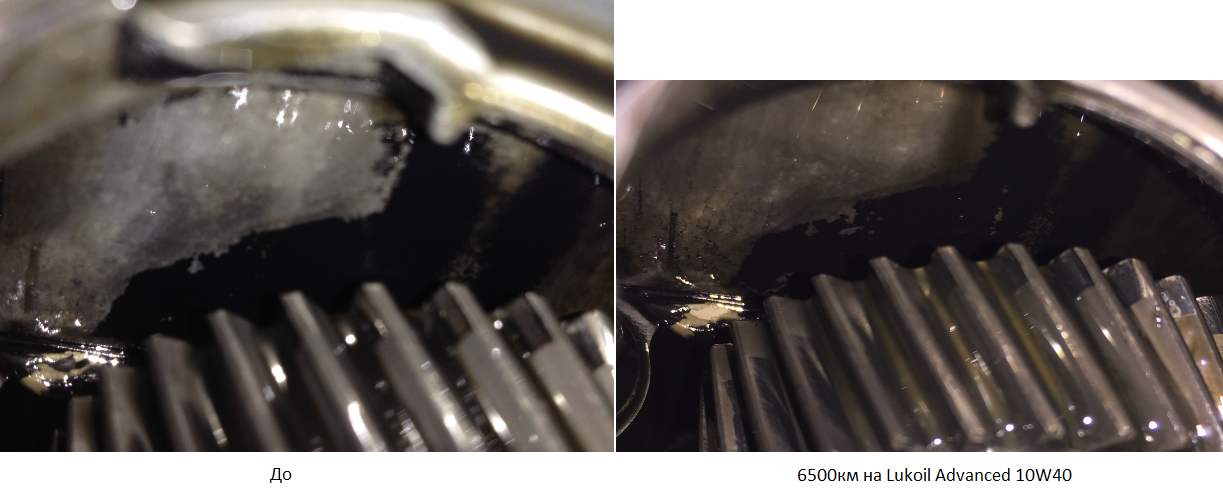

Sergej 8 Опубликовано: 8 октября 2018 Поделиться Опубликовано: 8 октября 2018 (изменено) Весной залил это масло в свою Хонду турбодизель 1.7 CDTI на пробеге 257300км. Слил через 6500км. Перед зимой решил залить что-то менее густое. Режим эксплуатации на этом масле: короткие поездки по городу 5-10км - 70%, трасса - 30%. Двигатель на масле работал тихо, за 6500км уровень не снизился. На Лукойл Люкс 5W40 уровень начинал снижаться уже после 5000км, приходилось доливать 100-200 грамм до следующей замены. Каждый раз меняя масло делаю несколько фотографий маслозаливной горловины. Заметил что данное масло отмыло старые отложения со стенок двигателя. Если обратите внимание на фотографии, черные отложения из сажи начали отмываться. До этого было залито масло других немецких производителей (Аддинол 5W40 на лето и Мобил 1 ESP 5W30 на зиму) Ни одно из этих масел не дало такого эффекта как этот недорогой Лукойл (разница в цене 2 раза). Из минусов: немного вырос расход примерно на 400гр/100км по сравнению с Аддинолом, которое было залито прошлым летом. В итоге масло понравилось: тихое, недорогое, моет, не угорает, Изменено 8 октября 2018 пользователем Sergej 3 Ссылка на сообщение
