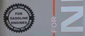

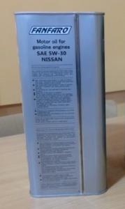

Fanfaro Nissan 5W-30 свежее Анализ был предоставлен оф. представительством Fanfaro
post-5366-0-96735900-1461218099_thumb.jpeg post-5366-0-93658100-1461218816_thumb.jpg post-5366-0-92654700-1461223273_thumb.jpg post-5366-0-15998200-1461223290_thumb.jpg post-5366-0-15786400-1461223304_thumb.jpg
Масло заявлено как: API SN
Заявленные характеристики:
FF SN Nissan 5W-30.pdf
Изменено пользователем torcon
