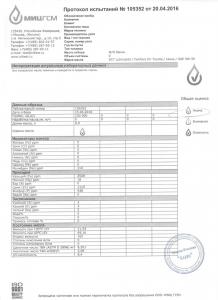

Масло заявлено как: API SN / ILSAC GF-5
Заявленные характеристики:
FF SN Toyta Lexus 5W-30.pdf
Описание от torcon
1) CCS не измеряли поэтому сказать точно не могу проходит оно стандарт SAE или нет.
2) Вязкость при 100С = 11,53 - густовато конечно для масла API SN Ilsac GF-5, обычно они вязкости 10.
3) Щелочное число = 8,2 - не плохое, нормальные моющие свойства.
4) Кислотное число 2.09 - нормально, хотя у таких масел оно ниже обычно.
4) Зольности не измеряли - сказать как оно по золе не могу.
5) pH кислотность как у всех свежих масел около 8.
6) Содержание фосфора немного превышено = 938ppm - у Ilsac GF-5 должно быть ниже 800ppm. (сразу скажу +-100 может дать и лаборатория.)
7) Противоизносные присадки на основе цинка фосфора. Моющие присадки на основе кальция, какого без содержания серы не скажешь.
8) Молибден снижает трение.
Вывод: Честно скажу мне не нравятся такие закосы под оригинал, я имею ввиду полную копию жестебанки оригинала Toyota - но мы сейчас не об этом. В целом масло вроде без криминала, но многих параметров не хватает. Например серы, оно может оказаться на сульфонатах кальция в то время как такие масла на салицилатах кальция. Вязкость не как у API SN ILSAC GF-5 масел чуть выше. Содержание фосфора завышено. В анализе нет вязкости CCS при -30С - по тому что есть в анализе судить о качестве полноценно нельзя. Поэтому оставлю без окончательного вывода - хорошее плохое судить не берусь. (описал torcon)
Чё-та вязкозть в GF-5 не вписывается. По пакету присадок от Mobil'овского мало отличается. Лишь молибдена чутка поболее.
Интересно может такое быть? фанфаро ниссан и тойота 1  в 1 по элементам, а разница в щелочном такая большая.
Вязкость не 10 конечно как у таких масел, и фосфор превышен в ILSAC GF-5 фосфор длжен быть
Вязкость не 10 конечно как у таких масел, и фосфор превышен в ILSAC GF-5 фосфор длжен быть <800.
Нашел анализ ОРИГИНАЛА TOYOTA 5W30
http://www.oil-club.ru/forum/topic/5783-toyota-5w-30-api-sn-ilsac-gf-5-svezhee/
скажем чуток фосфора побольше, а так почти идентичные продукты.

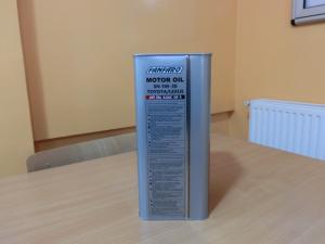

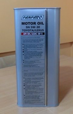

@SeMaksimus, тоже самое давай фото во всех ракурсах выгладит как грубая подделка на ОЕМ Тойота .
Опять [censored] намешали, по вязкости как будто ACEA A3/B4, фосфор не проходит в ILSAC GF-5, можно уже подытожить что Фанфаро не соблюдает соответствие заливаемых жидкостей заявленным спецификациям на банке.
Опять гумно намешали, по вязкости как будто ACEA A3/B4, фосфор не проходит в ILSAC GF-5, можно уже подытожить что Фанфаро не соблюдает соответствие заливаемых жидкостей заявленным спецификациям на банке.
Форумчане! Никого и не защищаю, НО получается, что здесь
http://www.oil-club....c-gf-5-svezhee/
точно такие же показатели и все ОТЛИЧНО?????? А у Fanfaro залито не то? Как то непонятно.
Кстати и кстати  цена на 30% дешевле ОРИГИНАЛА.
@ПИКАЧУ, фото не читабелны, очень мелко. Нужны новые крупным планом.

@ПИКАЧУ, то что Toyota вышла за пределы лимита по фосфору для допуска ILSAC GF-5 производителя данного масла тоже не красит. Но у Toyota вязкость при 100 градусах нормальная, характерная для маловязких масел допусков API SN ILSAC GF-5, а у этого фанфаро вязкость при 100 градусах больше похожа на масла 5W-30 ACEA A3/B4
